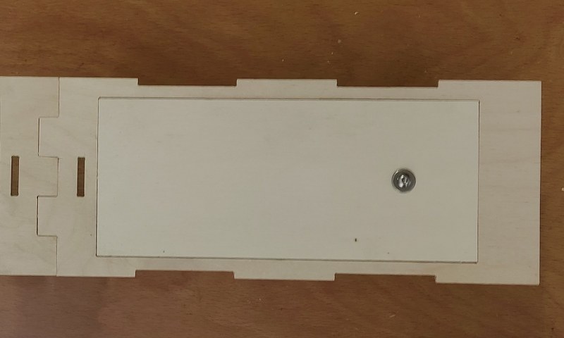

Update:
Hier (fast) alle Teile:

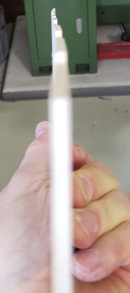

Aus Gewichts- und Kostengründen sind Beplankung und Spanten überwiegend aus Pappelsperrholz, besonders beanspruchte Bereiche aus Flugzeugsperrholz, der Retainer ist aus Mahagoni (lag so 'rum)
Sperrholz ist eigentlich immer krumm, die Beplankung ohne Spanten eher wellig...
Mit Spanten probehalber zusammen gesteckt:
Ebay zum Einbau der Komponenten vorbereitet:
Ich werde einen Raven von Featherweight Altimeters und einen Altimax Simply als Backup einbauen. Die Bergung soll zweistufig sein.
