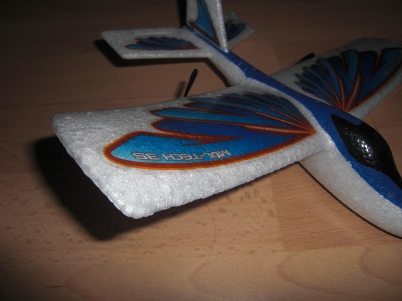

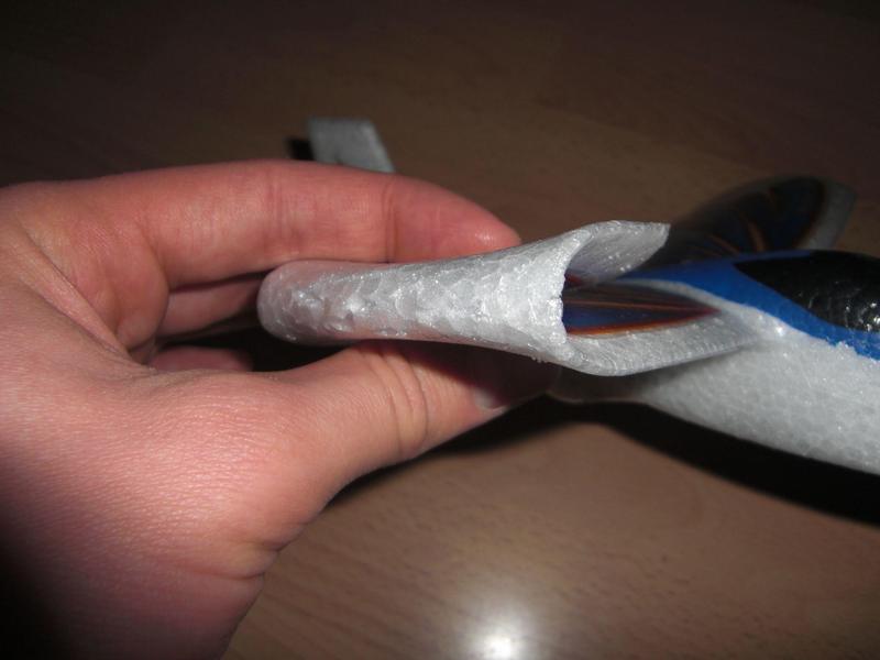

Habe ein R/C Flugzeug aus EPP und ich muss sagen das man das ganz knicken kann ohne das es bricht.
Ganz geknickt
Und hier nach dem knicken
