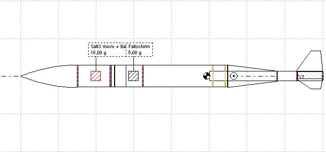

Die Klasse S1D ist eine gute Einstiegsmöglichkeit in den Modellsport. Die D-Motoren von WECO sind wieder erhältlich und von recht ordentlicher Qualität. Das Ganze ist T1 und somit ohne Bürokratie für jeden fliegbar. Man kann nach belieben vor dem Wettbewerb testen und optimieren.
Die Abmessungen für ein S1D-Modell sind:
Länge 800 mm und Ø 60 mm über mind. 50% der Gesamtlänge.
Das Modell könnte z.B. so aussehen:
Benötigt wird ein SALT3 (am besten Tiny oder Micro).
Gruß Andreas

und ein salt würde genau 18 g mit baterie wiegen?
Danke Charly
gruss Martin
Beitrag 90009 [Alter Beitrag22. November 2005 um 21:50]
der Salt ist sehr klein und kann über eine kleine Stifleiste an die Rakete angeschlossen werden. Somit wäre ein Raketenbau ohne Salt recht einfach und man kann dann vor Ort einen einbauen.
Das ganze sieht mit 18g sehr realistisch aus.
Nur, wer keinen Salt hat, muss beim Üben etwas anderes für die Bergung nutzen.

Also Neil ....
von Pyrotechnischer ladung für die Bergung war nie die Rede ... der D7 bringt immerhin eine Ausstoßladung mit ....
Warum soll man da auch noch Ballast verwenden für Zünder etc. ???
ALso ... der Salt soll als Höhenmesser dienen .. nix anderes ....
einzig ist, das der Übende einen Dummy wegen des Gewichtes einbauen muss ...
