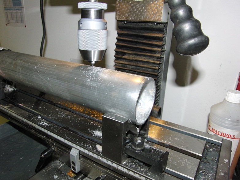

...längs Auftrennen eines 76 mm Alu-Rohres...

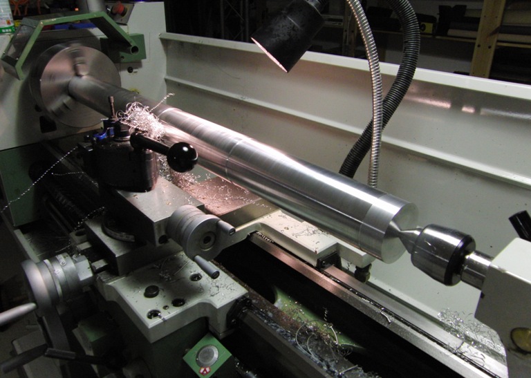

...Abdrehen von 70 mm auf 67 mm...

Wie stark weicht denn der Durchmesser in der Mitte von den Enddurchmessern ab wenn du das ohne Lünette abdrehst?
Beiträge: 946
Beitrag 7628785 [Alter Beitrag21. Dezember 2013 um 14:33]
Etwa 1/10 mm. Das Doppelte wäre aber auch noch tolerabel.

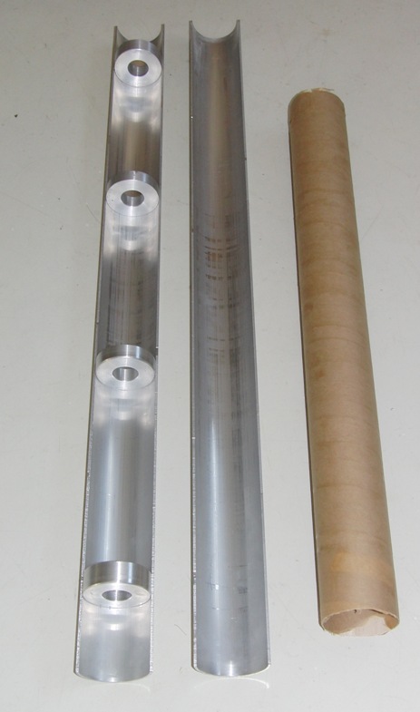

Zweiteiliger Wickelkern für PML-kompatible Rohre (3"):
Daneben das erste quick-and-dirty gewickelte Rohr (gummiertes Kraft-Papier mit Balsakern). Ein PML-Kuppler passt perfekt.
Über das Material der Abstandshalter kann man noch nachdenken (PVC? PE? ...). Ebenso über die Dicke; die dünneren Teile in der Mitte neigen zum Verkanten.
Den arrivierteren Forumisten mag sich jetzt der Gedanke "NOCH eine Methode, Rohre zu wickeln..." aufdrängen. Ohne Zweifel ist das so, aber m.E. ist das die Methode, die a) wenig Schweinerei verursacht (verglichen mit Wachs-beschichteten Rohren), b) wenig know-how und manuelle Geschicklichkeit erfordert und c) dabei maßhaltige Rohre liefert.

Beitrag 7628822 [Alter Beitrag27. Dezember 2013 um 12:38]
Hallo Hagen,
so richtig, sehe ich bei der Methode keine Vorteile.
Zwischen den beiden Hälften hast du bestimmt paar 0,10mm Abstand.
Wenn man beim wieckeln das Laminat + Balsa zusammen presst verkleinert sich
der Abstand zwischen den beiden Hälften.
Die Auswirkung:
- Du bekommst die Abstandshalter nicht durch geschoben
- das Rohr bekommt kleine Dellen zwischen den Abstandshalter
Von Außen kann man das noch wegbekommen, aber von innen bleibt es.
Das sind nur meine Bedenken zu deiner Methode, wenn es aber funktioniert dann
ist alles OK smile
