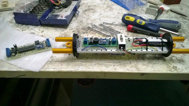

Nun habe ich meine BADAZZ Avbay fertisch, mit einem Altimax Mini.
Es bekommt jetzt DAZU einen ARDUINO von Boris... ein interessanter Vergleich...ich glaube sagen zu können, Louis ist da Lichtjahre voraus in der Fertigung, aber als redundanter System ist der ARDUINO in Preis...unschlagbar! Und einen Kalman Filter hat er auch... es bleibt spannend...

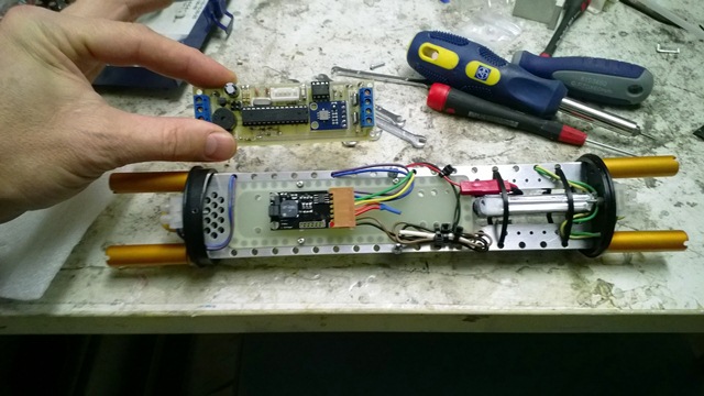

Du hast ja den Altimax G3 noch nicht gesehen ;-)
Das ist übrigens das, was ich momentan in Sachen Raketenmodellbau gerade so mache.
Ich teste seit einigen Wochen Bauteile, Sensoren, Spannungsregler, Fets usw. Habe schon zig Platinchen hier liegen mit feinen Bauteilchen, teils durch zerstörende Prüfung verbraten, teils trotz zerstörender Prüfung noch heile, aber so langsam kristallisieren sich die Kandidaten heraus, die für Rockettauglich gefunden wurden. Mir geht es dabei um Robustheit, die in Frage kommenden Ausgangsfets können z.B. 40A Impulse vertragen, die Spannungsregler vertragen auch Umpolen und Überspannungen. Ein Sensor ist noch nicht zu kaufen, nur Muster, aber das soll demnächst los gehen.
Der neue G3 wird nur ca. 60% der Bauteile des G2 haben, hochintegriert das ganze. Alle Sensoren sind digital.
Es wird aber keine SD Karte mehr an Bord sein, die lasse ich weg. Dafür bekommt sie eine eigen USB Buchse :-)
Die Servopins liegen am Ende, d.h. Das ganze Teil lässt sich in Schrumpfschlauch verpacken. Damit kann man sie einfach befestigen, ein Kabelbinder reicht aus.
Einen Mini wirds auch wieder geben, der Simply bleibt erst mal so wie er ist, das gehe ich später an.
Wanns fertig ist? Kann ich noch nicht sagen, der erste Prototyp wird in 3-4 Wochen hier sein.
Louis

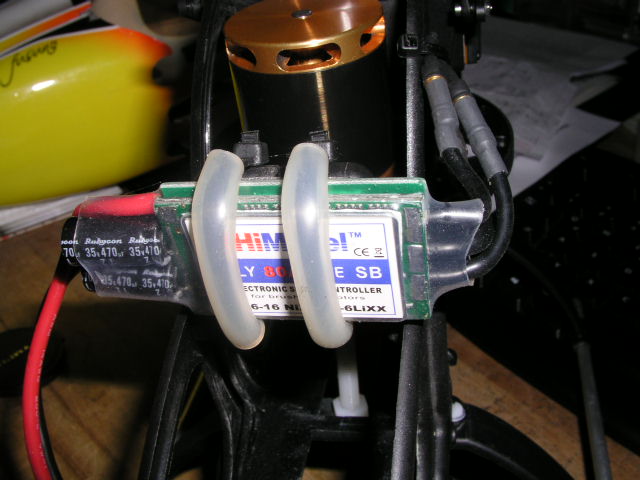

Voll geil- Altimax MkIII. Kannst Du die Daten (statt über USB) auch seriell rausschmeißen, so daß sich einschlägige Telemetriemodule anschließen ließen ?
Und da man es bei dem Akku auf dem Bling-Bling-Befestigungsbrett mal wieder sieht und Louis es auch in der Altimax Ankündigung beschreibt: Platinen sollte man grundsätzlich nicht mit Kabelbindern feststrapsen und weil es doch alle machen, hat es sich bewährt, für 10 Cent Silikon-(Kraftstoff) Schlauch über die Kabelbinder zu ziehen-> S. Foto. So wird die Platine messtechnisch belegt, wesentlich weniger gestresst.
VG Jörg
Geändert von Jörg am 12. Januar 2014 um 09:53
Beitrag 7629112 [Alter Beitrag12. Januar 2014 um 10:37]
3,2mm Löcher sind auch drin, also Schrauben geht nach wie vor.
Aber die Idee mit den Schläuchen ist gut!

beist sich Schlauch und Drucksensor nicht?
Schon eine Vorstellung zu den Abmessungen? Bei so wenig Bauteilen wird das sicherlich sehr klein und könnte in 24mm Rohren passen.
Beitrag 7629114 [Alter Beitrag12. Januar 2014 um 11:29]
Der Stecker ist das Problem, der ist 25mm breit.
Ich überlege aber noch ob ich den ersetze durch eine kleine Federkraftklemme, und dann nur die Pins die man auch braucht, dann käme ich auf 7 Pins, dann könnte es in ein 24mm Rohr passen.
Das hätte den Nachteil, dass man die Altimeter nicht einfach umstecken kann, den Vorteil dass man Drähte direkt anschließen kann.
Momentan muss man die Kabelchen ja mit den Kabelchen am Altimax-Kabel verbinden, was nicht Jedermans Sache ist. Eine Klemme wäre da einfacher.
Ich werde mal eine Umfrage machen und schauen was lieber genommen wird.
Louis
