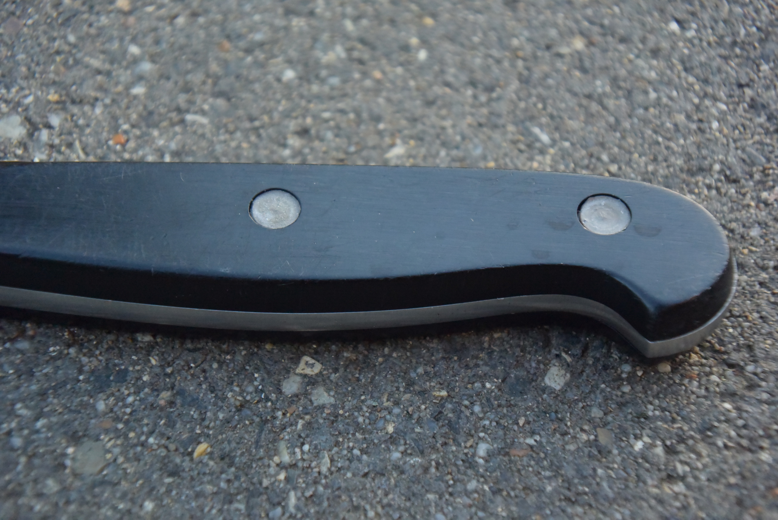

wenn kein Aprilscherz: Ich möchte mich Tom anschließen: Spülmaschinen-Reinigung ist eine sehr schlechte Idee. Hier ein Bild eines Messers, dessen Griffschalen mit Alu-Nieten befestigt sind. Zustand nach etwa 50 Spülmaschinen-Durchgängen:
Die Nieten waren beim Kauf bündig, mittlerweile fehlen 0,5 - 1mm Materialstärke. Ein Casing wäre da längst geplatzt, wenn die Wanddicke entsprechend abgenommen hätte.
Das Waschwassser im Spüler ist stark alkalisch, eine Eloxalschicht wird erst optisch ruiniert (Farbe), dann abgelöst.
