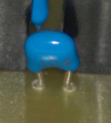

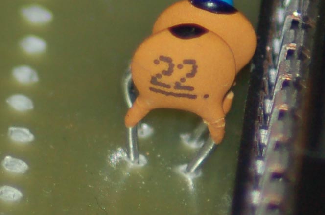

Welche Kapazität haben jeweils die beiden abgebildeten Kondensatoren? Ist eine ernstgemeinte Frage, und ich gebe keine suggestiven Vorschläge, welche Kapazität es sein sollte.

Der Kondensator im Bild 1 müsst eine Kapazität von 100nF haben und der im 2 Bild 22pF.
Siehe dazu: http://www.elektronik-kompendium.de/sites/bau/1109061.htm

genau so sehe ich das auch, du warst einfach schneller smile
104 auf dem Keramik-Mehrschicht Kondensator bedeutet 10*10^4 pF, also 100nF
Wenn ich die Position richtig deute, so hast du den Kondensator zwischen VCC und GND
22 auf dem Keramik-Scheibe Kondensator sind somit 22pF und sind wohl die beiden Kondensatoren für den Quarz des uC wink
http://www.hobbyelektroniker.de/?site=kondensator_beschriftung

Beitrag 7624702 [Alter Beitrag07. Februar 2013 um 23:49]
Gut, danke, so sehe ich das auch. Ich war nur etwas irritiert, weil man den Punkt rechts vom Unterstrich bei der 22 mit viel Fantasie als Dezimalpunkt interpretieren könnte. Laut der Elko-Seite wären wir dann bei 22 µF, kann bei Keramikkondensatoren aber eigentlich eh nicht sein. Im Reprap-Forum meinte einer, er hätte mal 22 µF eingebaut, und dann schwang der Quarz natürlich nicht mehr wie gewünscht.
