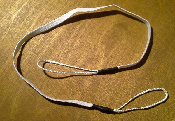

ich weiß, Hosengummis gehören eigentlich in die Hose.
Sie sind aber trotzdem eine einfache und günstige Lösung für Schockbänder.
Auf jeden Fall dann, wenn die Rakete nicht zu schwer ist.
Gestern habe ich zufällig Schlauch-Hosengummis gefunden.
Wie der Name schon sagt, sind die wie ein Schlauch aufgebaut, also innen hohl.

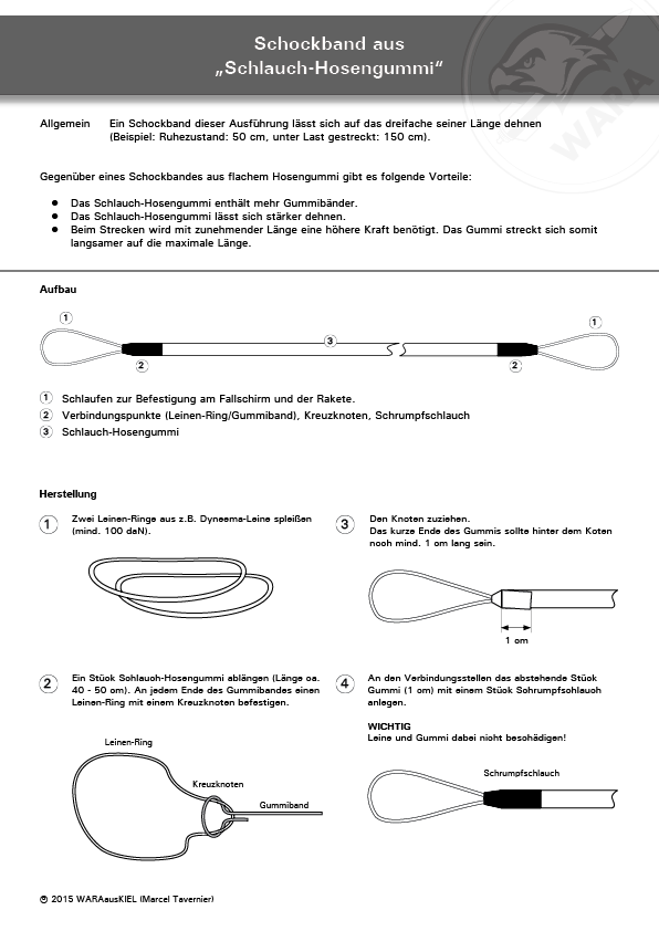

Und so baue ich daraus ein Schockband (überarbeitete Version, jetzt mit Kreuzknoten):
Anhang: schockband_01.pdf
(02.07.2015 - Neues Layout)

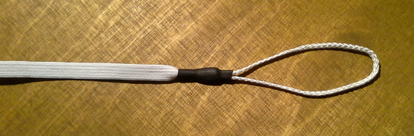

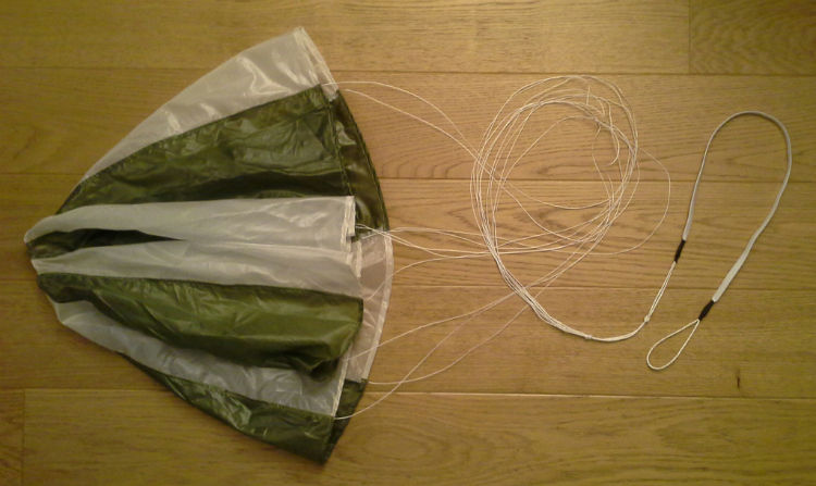

Und so sieht es dann in der Praxis aus.
Über die Verbindungsstellen habe ich noch ein Stück Schrumpfschlauch gezogen.
60ger Schirm, 10 Panele aus F111 Fallschirmseide mit 40 cm Schockband.
Geändert von WARAausKIEL am 27. Februar 2015 um 22:17

Die obere Beschreibung habe ich überarbeitet.
Bei der Verbindung (Leinen-Ring/Gummi) kommt jetzt ein Kreuzknoten zum Einsatz.
So reißt die Verbindung nicht mehr.
Marcel
Geändert von WARAausKIEL am 26. Februar 2015 um 12:58

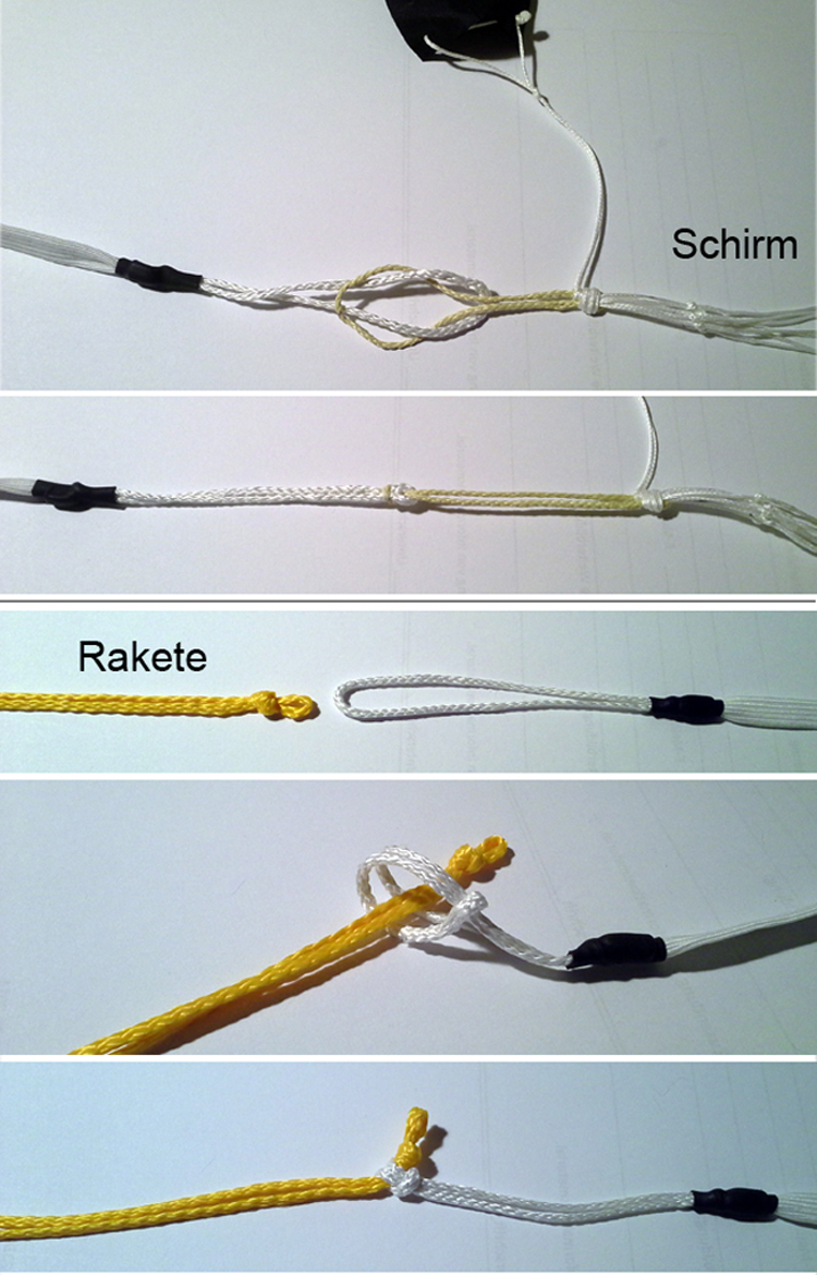

Bei mir sehen die Verbindungen Schirm-Schockband-Rakete dann so aus:
Alle Verbindungen können, auch nach einer Zugbelastung, leicht getrennt werden.
Grüße Marcel
