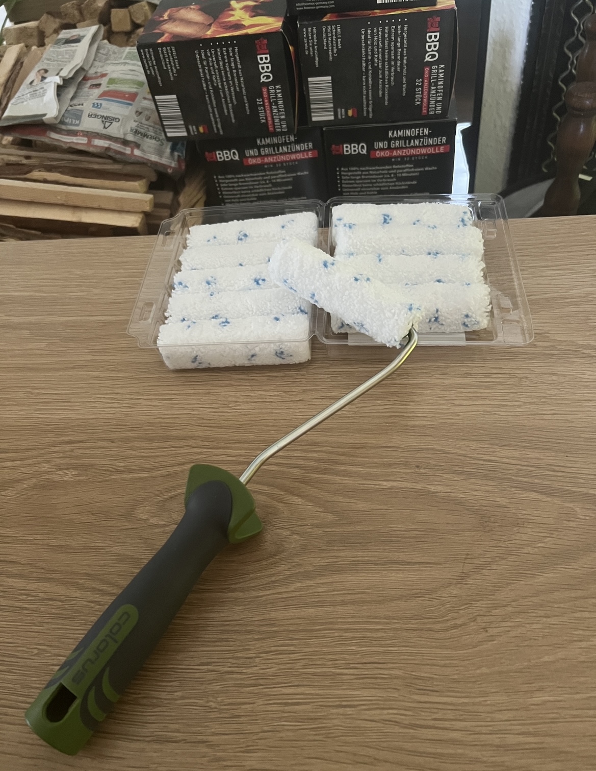

Schaumstoff quillt mit der Zeit je nach verwendetem Harz und der Anwendungsdauer. Wenn man ganz sicher gehen will sollte man Flauschrollen verwenden, Baumwolle o.Ä.
Ist zwar etwas teurer aber die Dinger lösen sich nicht auf.

Danke Euch :-)
Das mit dem Entsorgen Achim ist ein guter Punkt .. ausgehärtet denke ich sind sie unbedenklich.. wohin aber mit Alkohol inklusive gelöstem Harz ? …
Flauschrollen … big grin
Habe ich auch gelesen ..

Moin zusammen,
ich habe bis jetzt für alle Laminate immer die Schaumstoffroller aus dem Baumarkt im Zehnerpack benutzt. Funktioniert haben sie einwandfrei, und für unsere Zwecke sind sie sicherlich ausreichend. Nach dem Aushärten könnensie entweder über den Hausmüll entsorgtwerden, oder für einen kleinen Obolus am städtischen Entsorgungshof abgegeben werden.
In Alkohol gelöstes Epoxid ist definitv etwas für den Sondermüll, oder manlässt den Alkohol aneinem warmen Tag draußen verdunsten undentsorgt dann das Behältnis mit dem getrocknteten Harz wink

Bei den Flauschrollen hätte ich Bedenken, dass sie fusseln. Jadenfalls hat mal jemand unsere Haustür mit einer Flauschrolle gestrichen. Danach waren überall noch die Fusseln. Aber es ist vielleicht auch von der Viskosität abhängig.

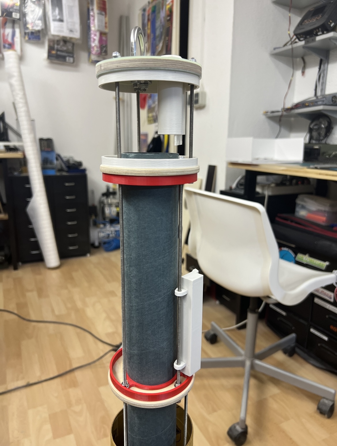

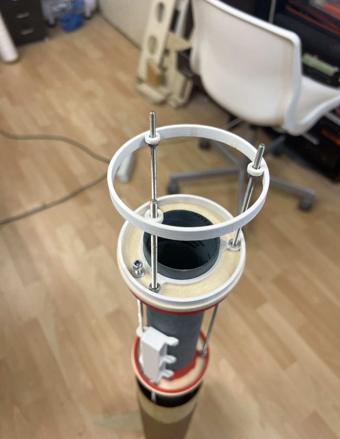

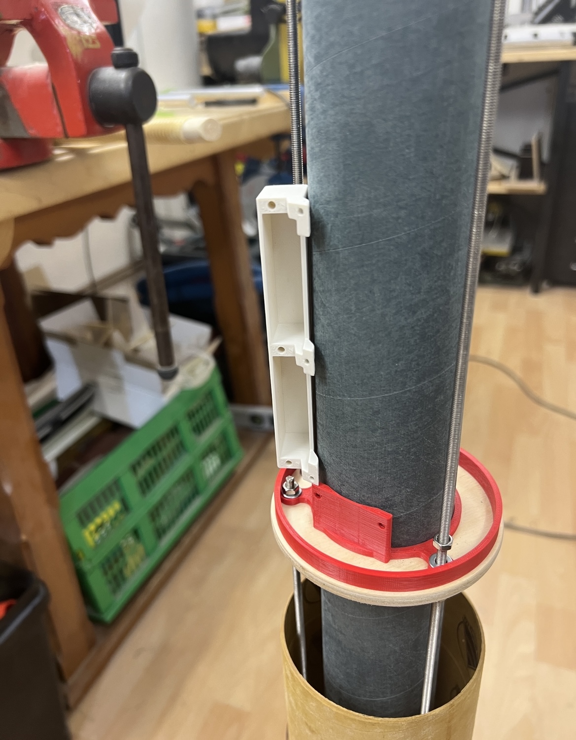

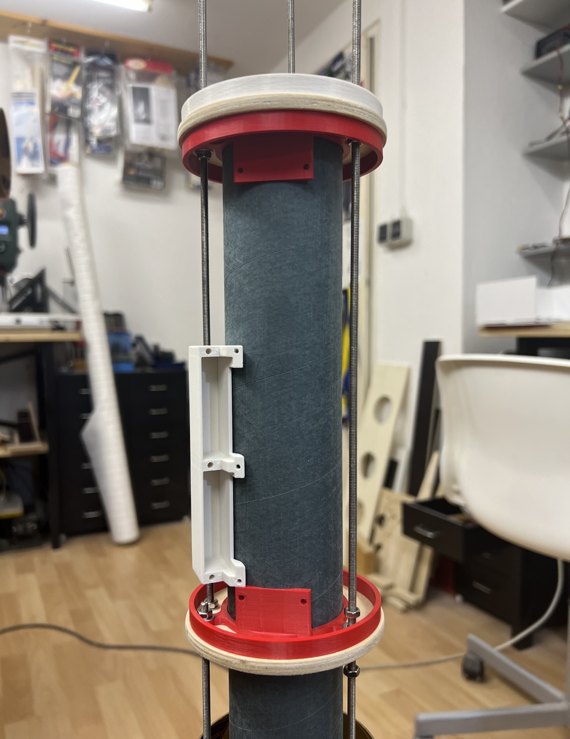

Heute mal zur Abwechslung etwas dremeln und schrauben …

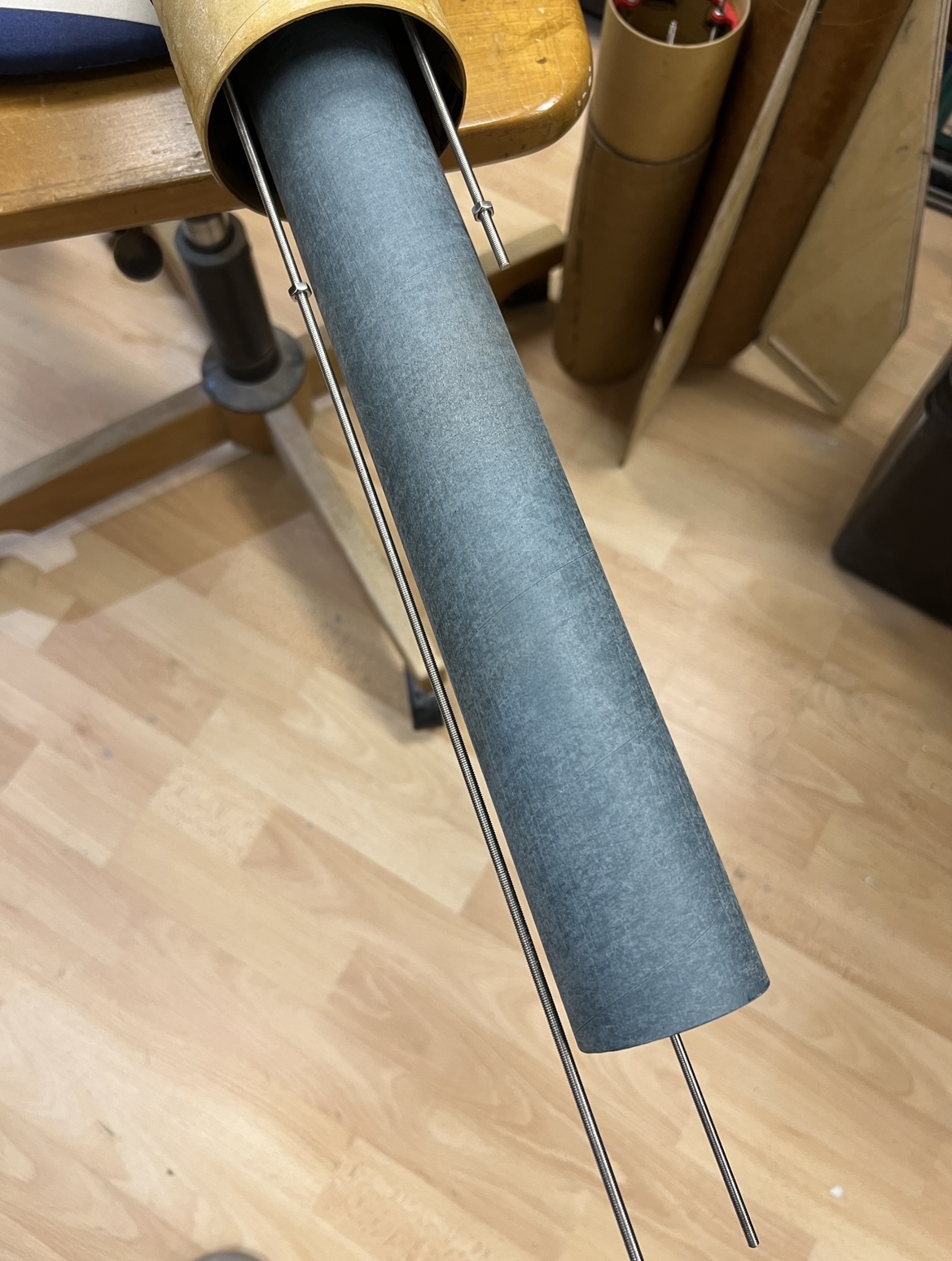

Ich habe die Gewindestangen die als Kraft Weiterleitung > Ankerpunkt dienen angepasst und gekürzt …

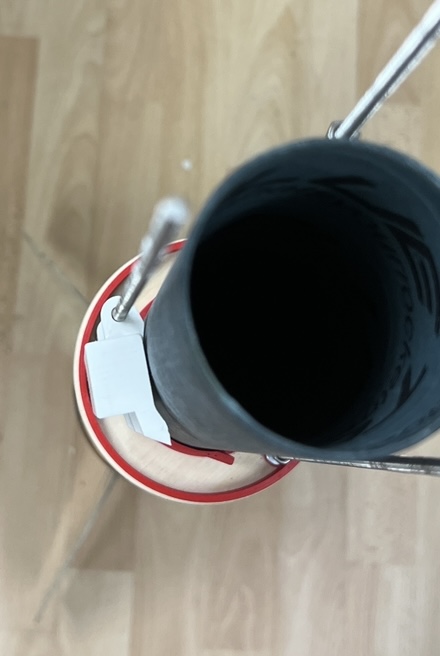

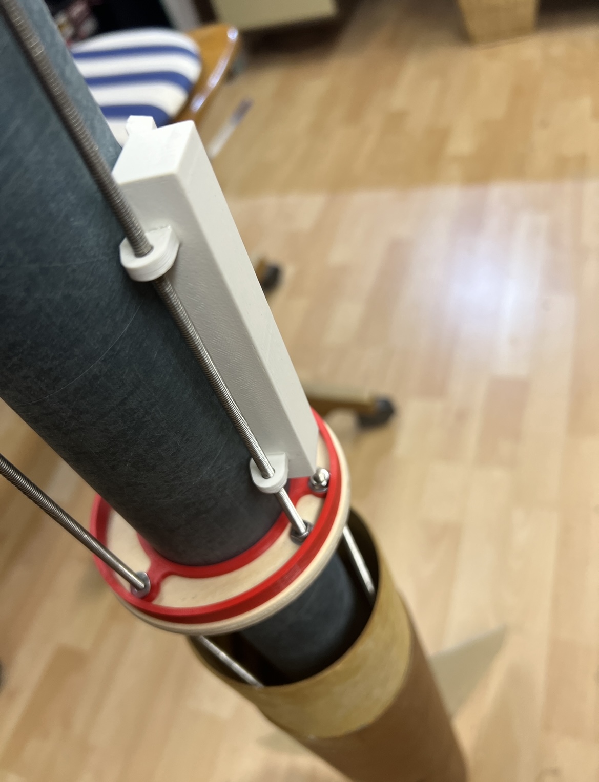

Hintergrund ist das eine der Stangen geteilt und versetzt eingebunden wurde um ein wenig mehr Platz zu schaffen … es war ein wenig tricky das Batterie Compartment in den kleinen Space zwischen Motorrohr und Körperrohr zu bekommen. Habe mir also Konstruktiv etwas einfallen lassen …

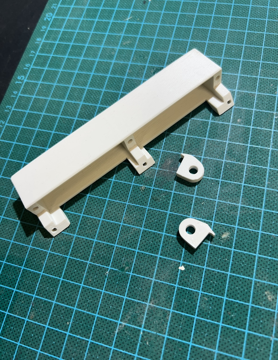

Mit gedruckten Schablonen wurden die Bohrungen für den Versatz des Gewindestangen Stücks gesetzt ..
Über Haltepunkt am hinteren Teil des Batterie Halters wird das ganze dann einhängt … die Andere Seite wird später auf dem EBay Board welchen a den Roten Ringen befestigt ist verschraubt …
Hier sieht man ganz gut wie alles in halb des verfügbaren Raumes sitzt und Platz hat …

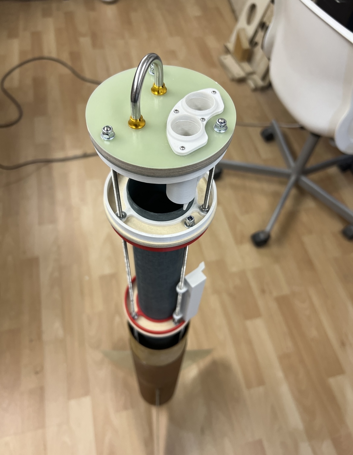

Danach wurde weiter auf gebaut … das Finale ausrichten und festziehen sowie das abschließende verkleben der Ringe steht noch aus … wofür die weißen Ringe sind wird später deutlich ;-)
Am Ende wird dann später die Shockcord befestigt …
Viele Grüße Marco
