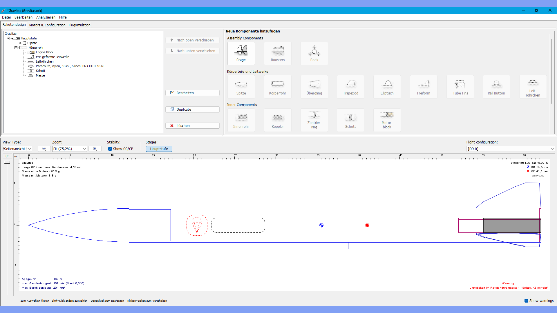

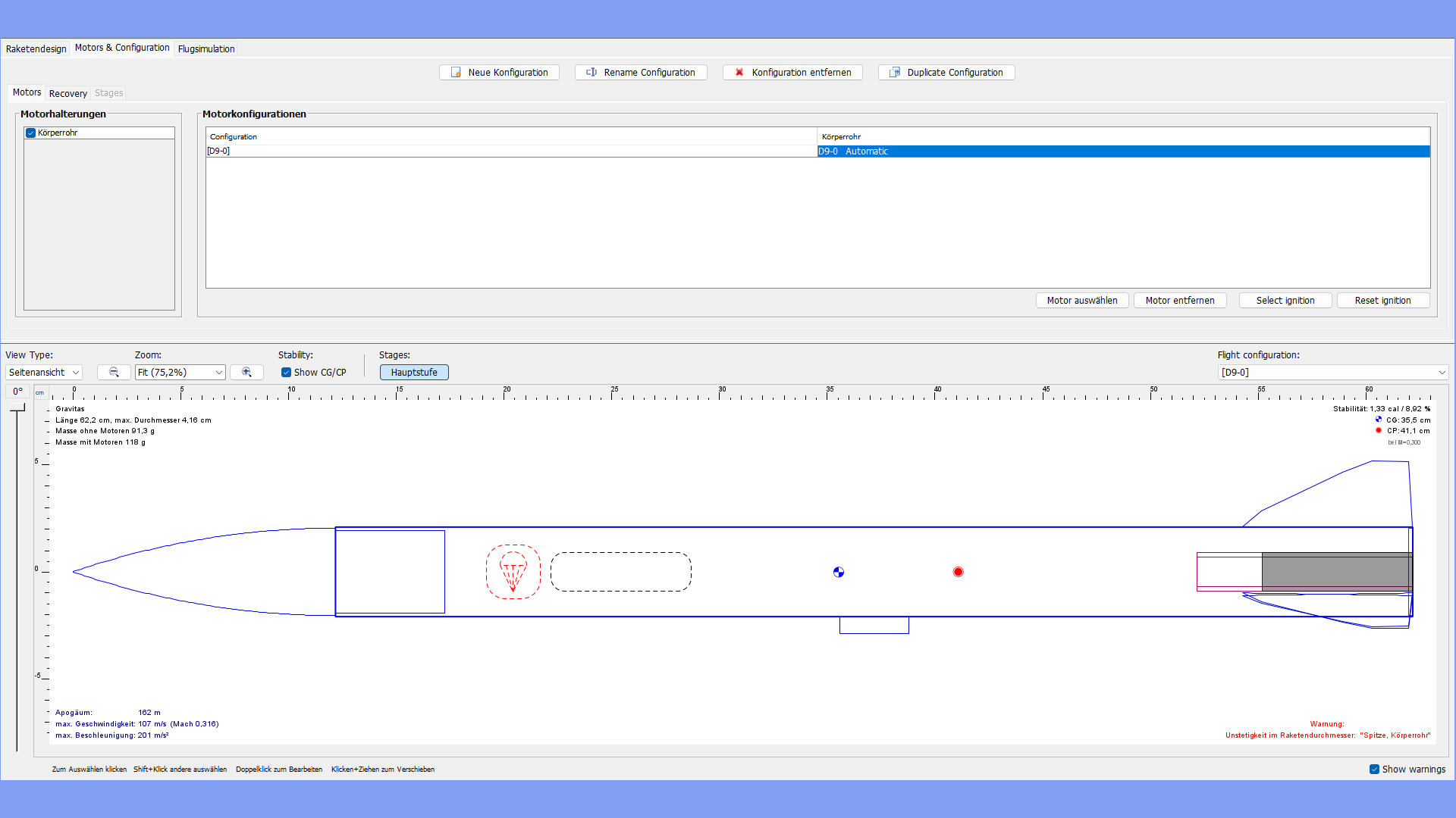

Wichtig ist auch noch mal zu erwähnen, dass im Moment noch nichts gebaut ist, bisher sind es alles nur Planungen.
bzgl. OpenRocket hab ich mal rumprobiert und geschaut was geht/nicht geht und habe gemerkt, dass es mit nur T-1 (in diesem Fall D9-0) schwierig wird tinysmile Ich hab noch ne Simu und die Rakete selber angehängt:
Anhang: pngraketetestmotor.png
Körper ist aus Karton, Spitze ist ne vorgefertigte aus plastik, fallschirm hab ich ca.20g kalkuliert, elektronik 30g
