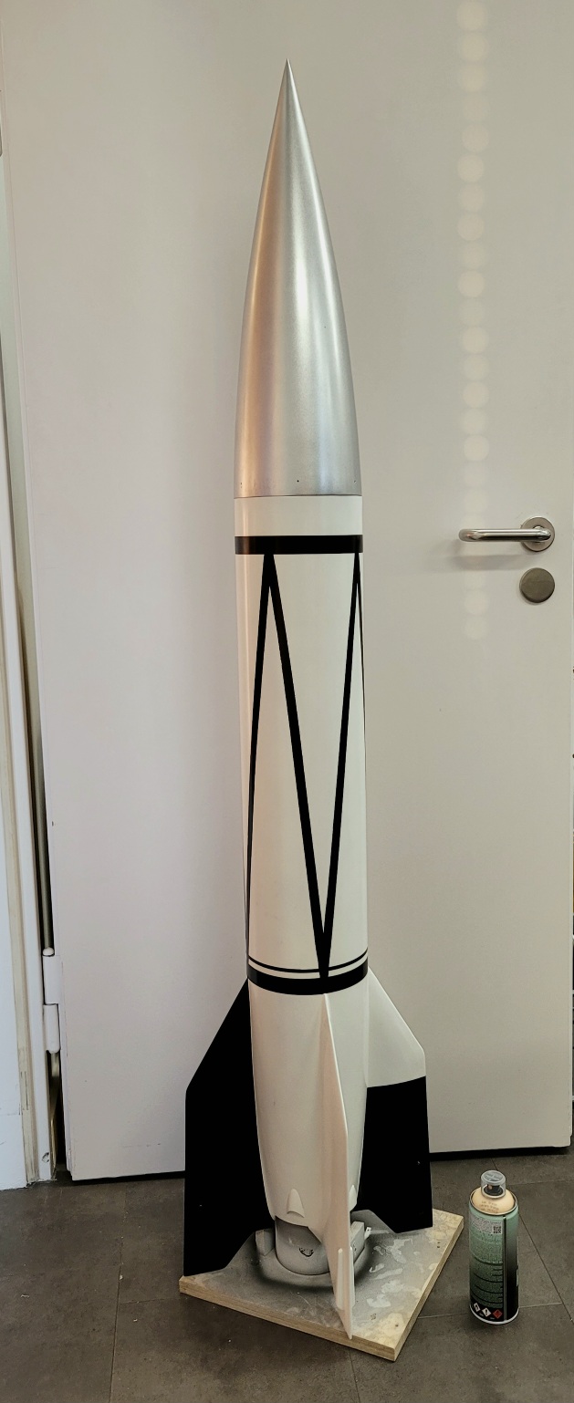

Roman, Deine Blossom ist ja geradezu ein Vorzeigemodell geworden. Ich verfolge Deine Baudoku schon von Anfang an. Klasse, es vereint sozusagen GFK-Bau mit 3D-Druckelementen zu einem Konstruktionsmodell der Spitzenklasse. Bin echt begeistert. big grin big grin big grin
Grüße Rolli
Danke big grin Vielleicht sollte ich sie zu den HybridDays mitnehmen? wink

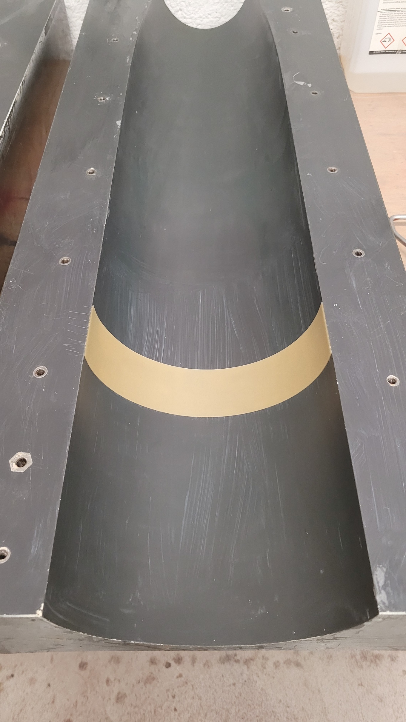

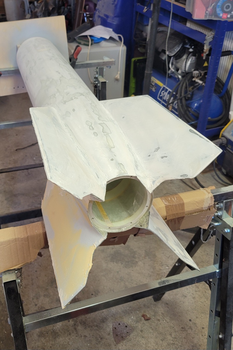

bin gerade heil aus München zurück, die Formen hab ich schon ausgeladen, in die Werkstatt geschafft und schonmal einen ganz kurzen Blick auf das ganze Zeug geworfen.
Dabei dann gleich das erste Problem ausgemacht: Platz…. Das Ding ist riesig. Ich muß dringend aufräumen.
Danke nochmal für das Abholen seinerzeit und das ausprobieren, ähh aufbewahren des ganzen Geraffels.

Hi Jan,
Danke für die Blumen! Bin schon sehr gespannt, was du aus den Formen ziehst und wohin sie danach die Reise antreten big grin

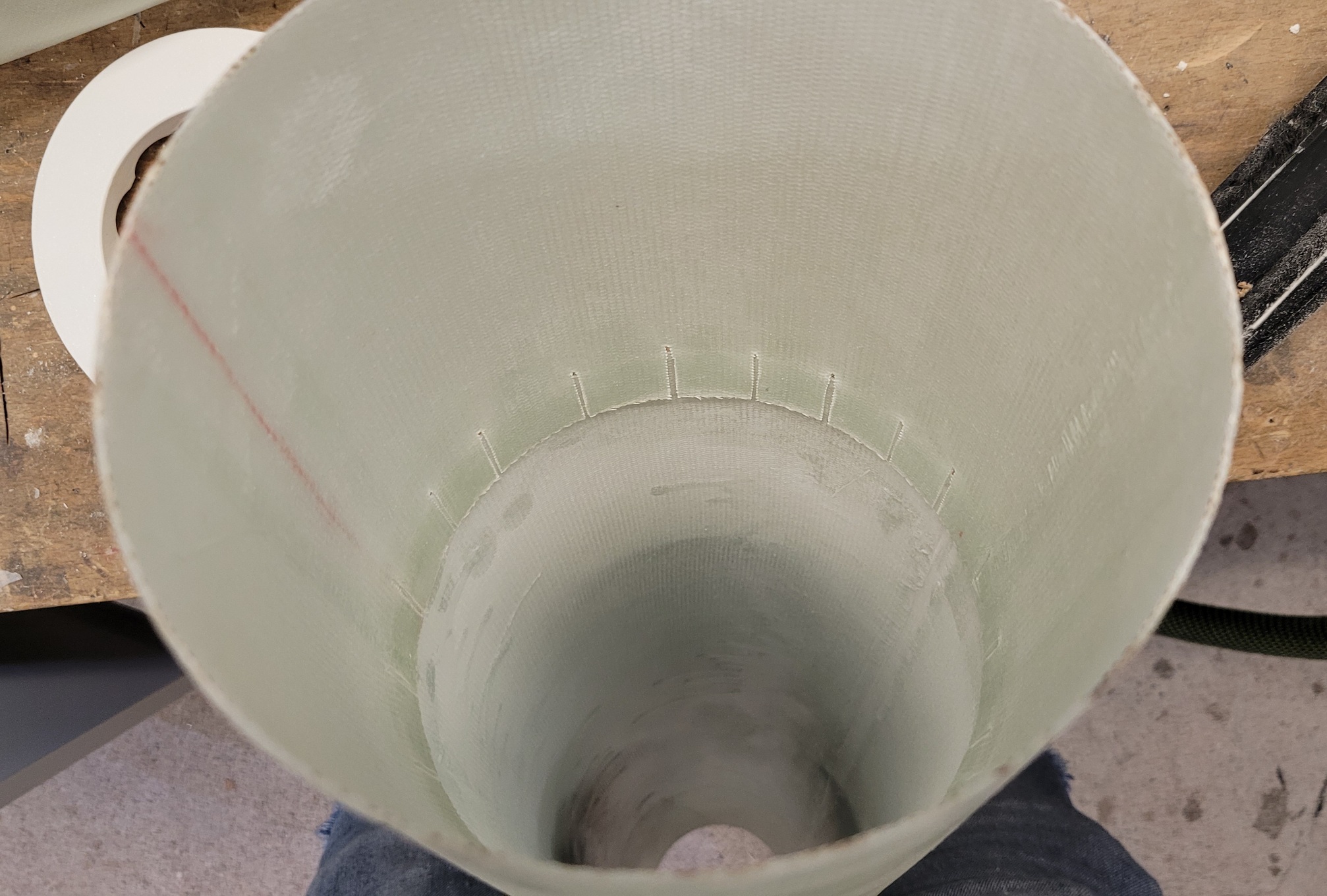

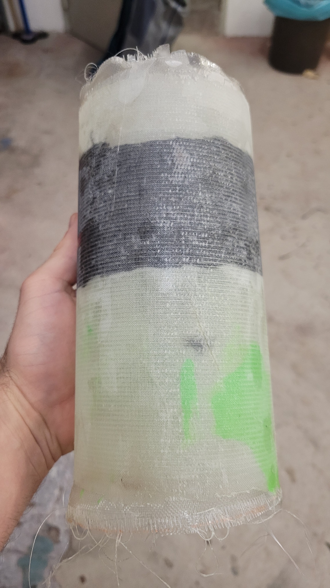

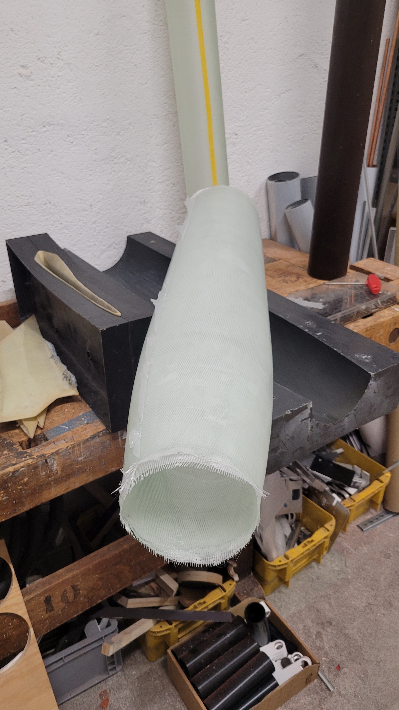

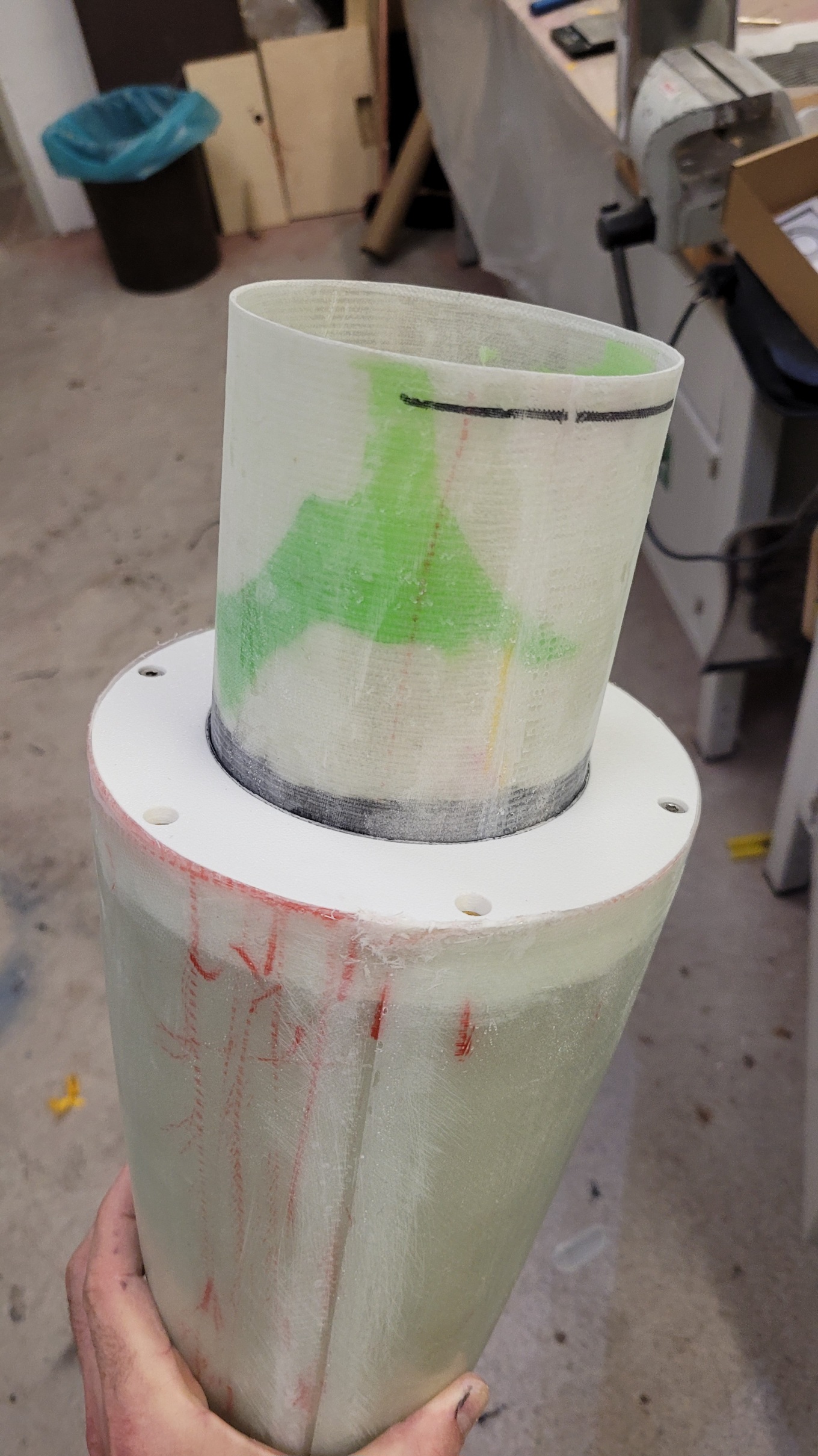

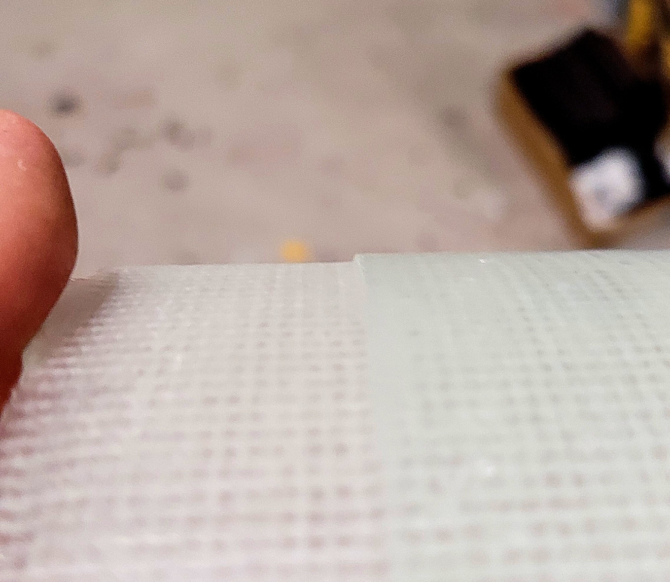

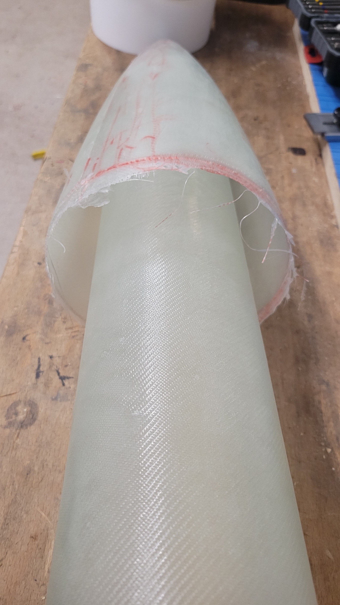

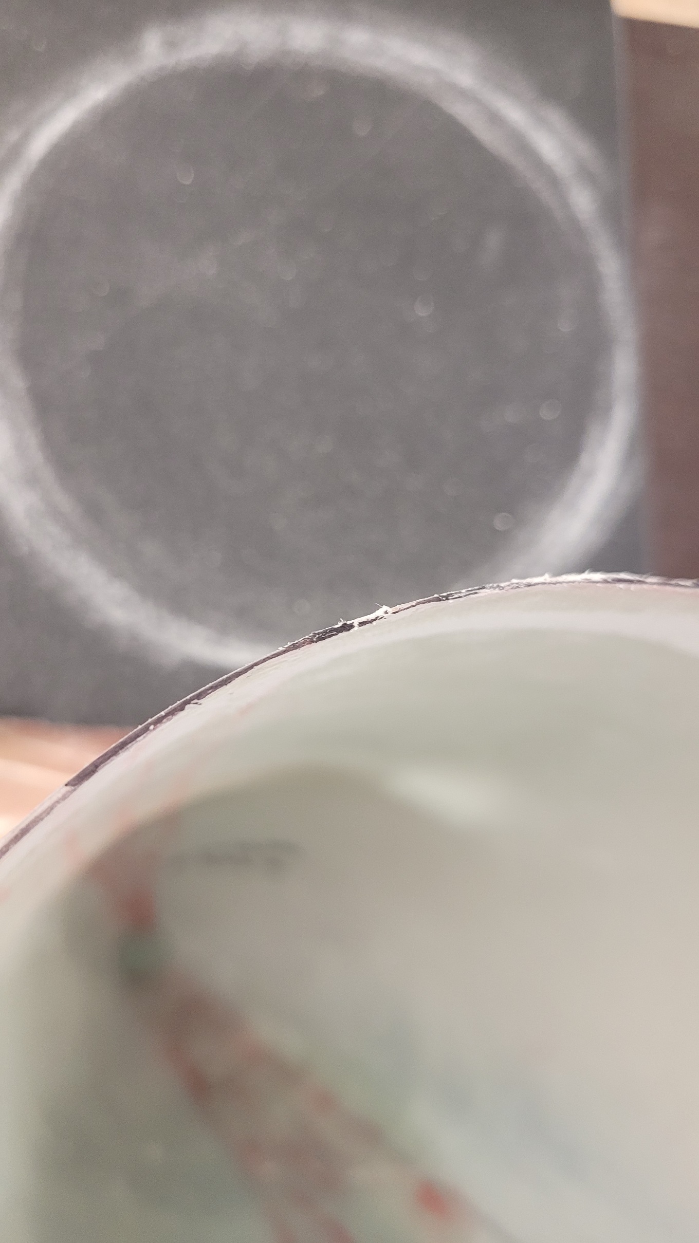

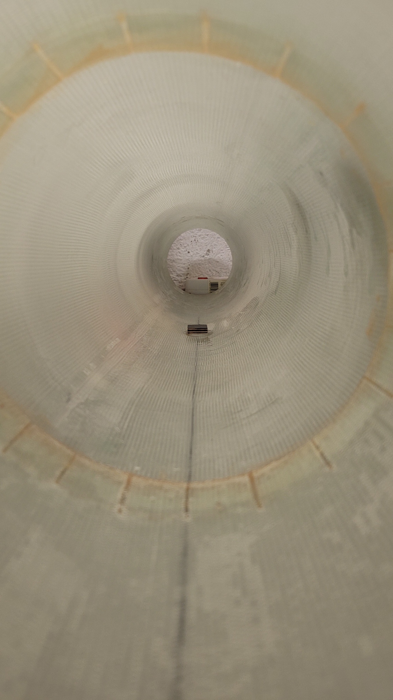

Kupplerrohre lassen sich ja gut herstellen indem man ein Rohrstück längs schlitzt und im Körperrohr wieder von innen verklebt. Das hat hier einwandfrei funktioniert. Damit es auch gut passt und rutscht habe ich das Rohr etwas dünner laminiert und Abreißgewebe auf der Außenseite verwendet. Einmal mit 400er schnell drübergeschliffen ergibt das eine gute Oberfläche. Dünnwandig habe ich es gemacht, damit es kein Ei ergibt, das hatte ich bei der Methode mit dickwandigeren Röhren schon. Nach dem Verkleben habe ich es noch mit ein paar Lagen GFK von innen verstärkt.
