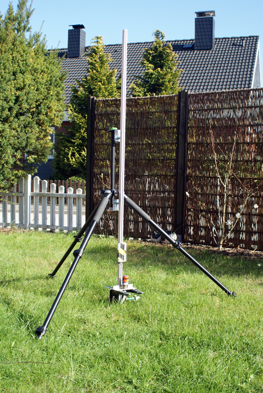

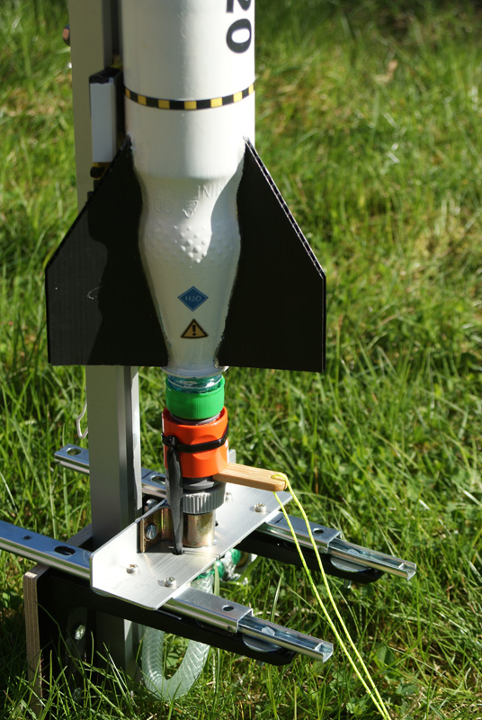

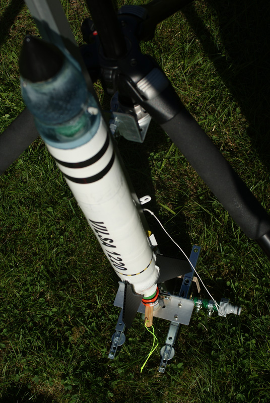

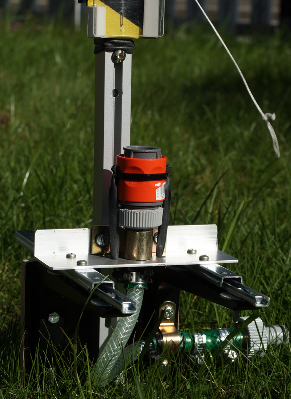

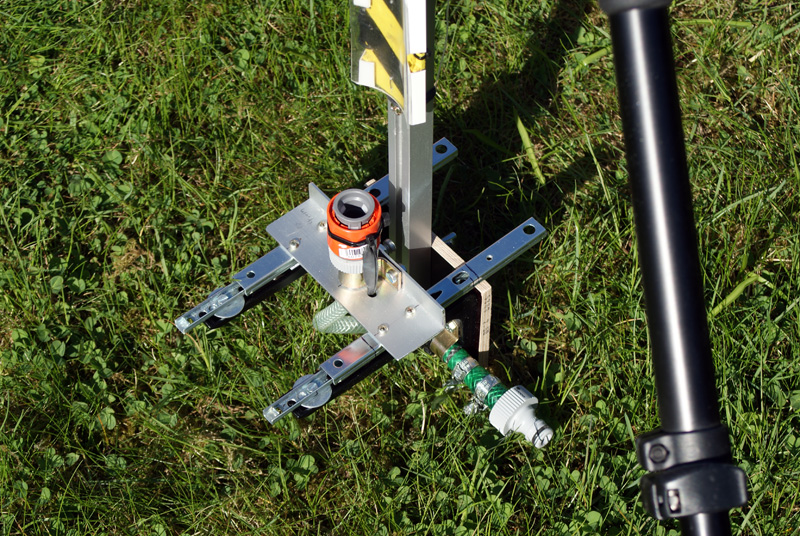

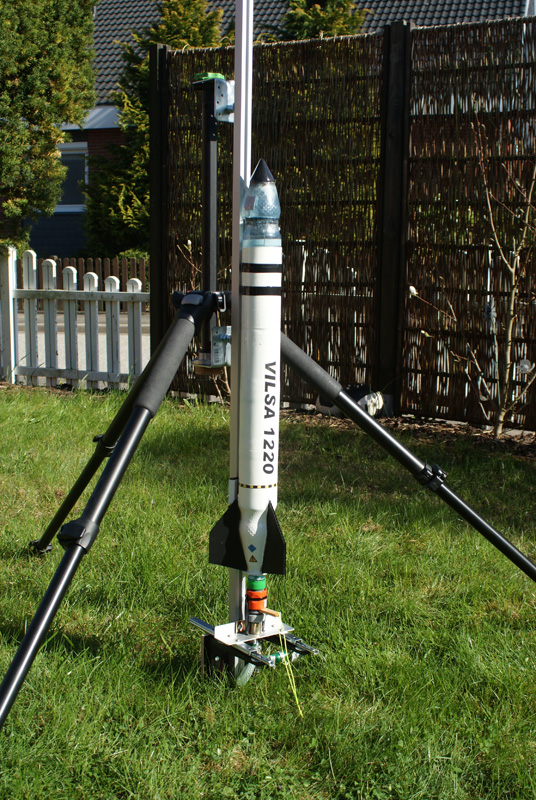

ich habe meine Führungsschiene mit Schlitten so modifiziert, dass ich diese jetzt einfach an mein großes Kamerastativ montieren kann.
So ist die Rampe schnell auf- und abgebaut. Die Neigung kann ganz einfach durch die Länge des hinteren Beins eingestellt werden.
Hier mal ein Bilder:
Gruß Marcel

Hi Marcel,
ein wirklich gut durchdachte Lösung! Finde ich genial und einfach. Auch die Auslöseart mit permanent geöffneter Kupplung passt zu dieser technischen Variante gut.

Hi Marcel,
früher oder später kommt ein jeder drauf ein Kamera- bzw Lautsprecherstativ zu benutzen. Ich schließe mich damit ein, ist für mich einfach bequemer und einfacher zu transportieren.

Hallo Marcel,
super Lösung mit der Halterung um Boden und den rest am Stativ.
