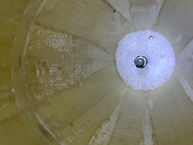

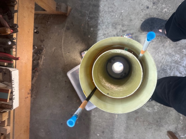

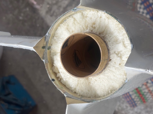

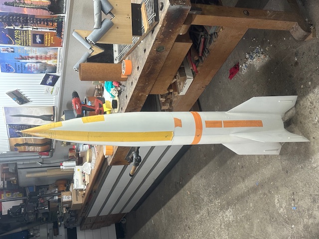

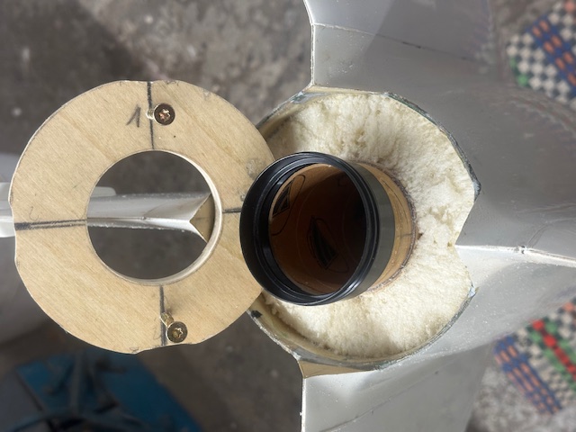

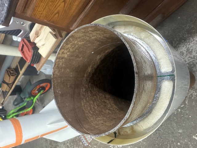

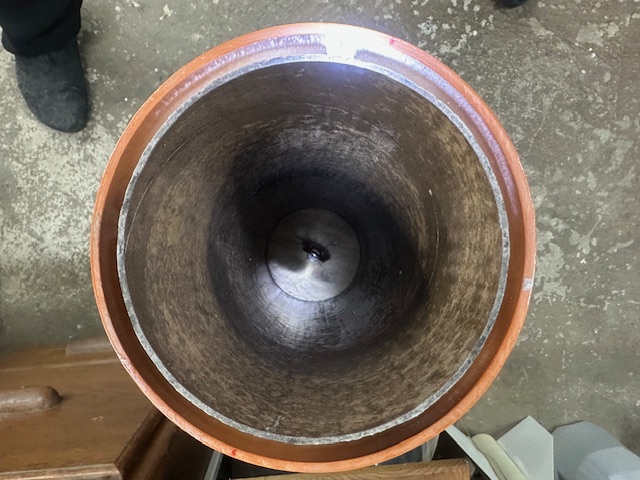

Sodele, nach kranksein und Klapstermontage ging es mit der A4 weiter.
Das ganze Heck ist nun ausgeschäumt.
Das Heck ist somit fast fertig, fehlt noch der hintere Motorspant/AP_Retainer einkleben, Railbuttons und die Huttens montieren.
Dann geht mit der Spitze weiter

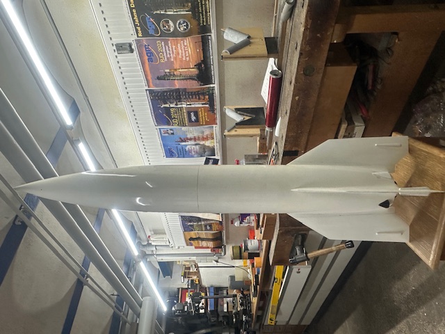

Hat mir keine Ruhe gelassen,
hab mal komplettisiertwink
Und für Fragen, Antworten usw. nur zu.

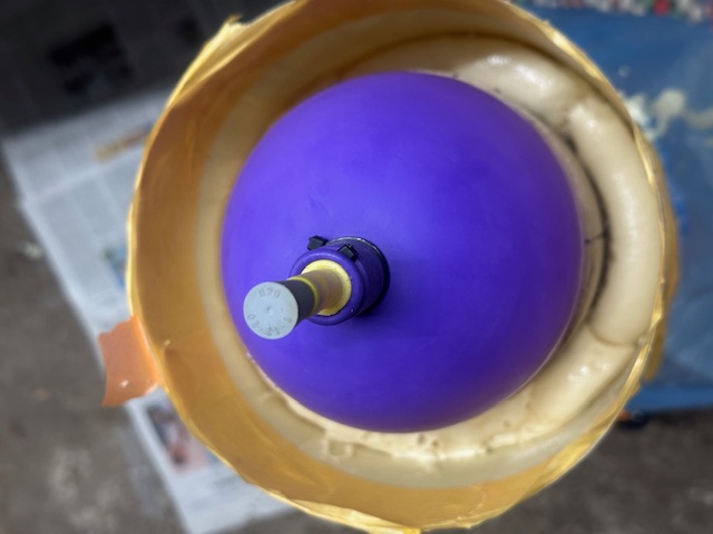

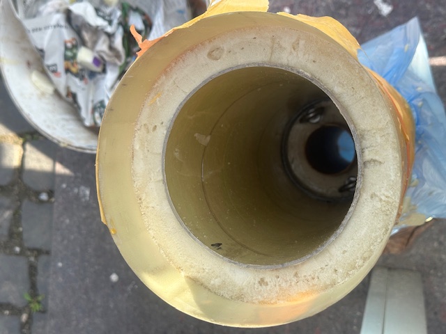

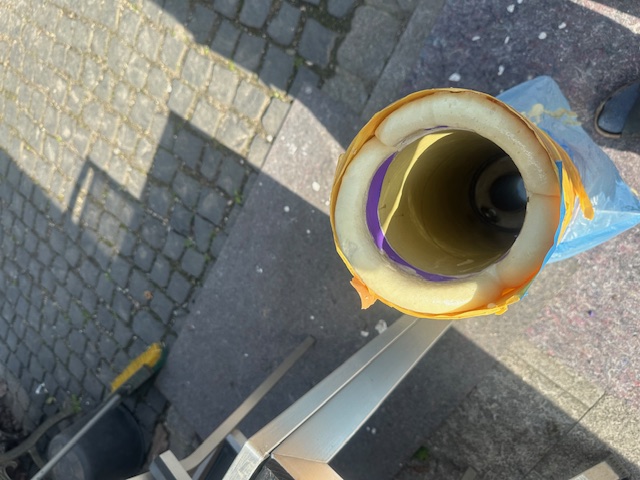

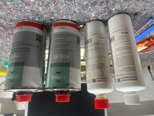

Welchen Schaum hast du genommen?
littlefeat
littlefeat
Registriert seit: Apr 2003
Wohnort: Lö-Stetten
Verein: AGM, ARGOS, TRA
Beiträge: 135
Beitrag 7661246 [Alter Beitrag15. März 2026 um 18:12]
Hallo Achim, diese gem. Bild
Gekauft irgendwann 2024, wo ich den R&G schaum her habe ??, vlt von dieser Firma. aber an Privat geben die nichts mehr ab.
Den anderen Schaum(gibt es jetzt auch bei R&G) in einen Yachtshop aus Berlin. War nice price :-)

Den rechten PU-Schaum verwende ich auch, der ist super wink !
