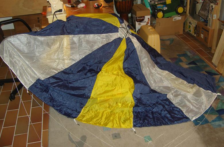

Beitrag 7625123 [Alter Beitrag18. März 2013 um 21:07]
Hallo Marcel,
ich habe schon einige Schirme genäht, dazu habe ich unbeschichtetes Ripstopnylon bzw. Fallschirmseide verwendet. Das Material aus dem Drachenbau eignet sich nicht so gut da es sich nicht so klein falten läßt und sich auch nicht so schön öffnet, vor allem bei kleinen Schirmen.
Schau mal hier ins Archiv da habe ich das mal beschrieben
Mit der heutigen Erfahrung würde ich, für kleine bis mittlere Schirme ( bis 1m Durchmesser ), auch keine Schnur mehr in den Rand einnähen eine verdeckte Kappnaht reicht hier zur Stabilisierung aus. Die Leinen dann einfach ca 15-20cm mit in den Nähte der Segmente mit einnäht.
Bei Schirmen mit einen Durchmesser von mehr als 1m habe ich dann Saumbänder in Schlaufen auf die Segmentnähte genäht und dort die Leinen verknotet.
Hier mal ein Bild von einem meiner Schirme, da kann man erahnen was ich mit den Schlaufen meine
Geändert von Bäckchen am 30. Mai 2013 um 12:11
