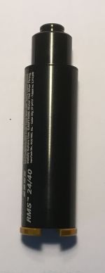

So sieht das Casing eines RMS 24/40 aus:
Die Schieblehre zeigt für den Durchmesser (des Rohrs) 23,85 mm an. Der untere Verschluss (die sogenannte "Aft Clusure") hat einen Durchmesser von 25 mm und rutscht somit in ein Rohr von 24 mm Durchmesser nicht hinein.
Daher: Wenn das Motorrohr ausreichend lang ist, kannst du Motoren unterschiedlicher Länge mit dem betreffenden Durchmesser nutzen, was bei einem Schubring nicht möglich wäre. Vielleicht wird das jetzt deutlicher.
Allerdings: Wie bei Klima-, Estes-Motoren usw. muss das Casing gegen Herausfallen beim Motorausstoß gesichert werden.
Geändert von AchimO am 01. Juni 2022 um 19:20

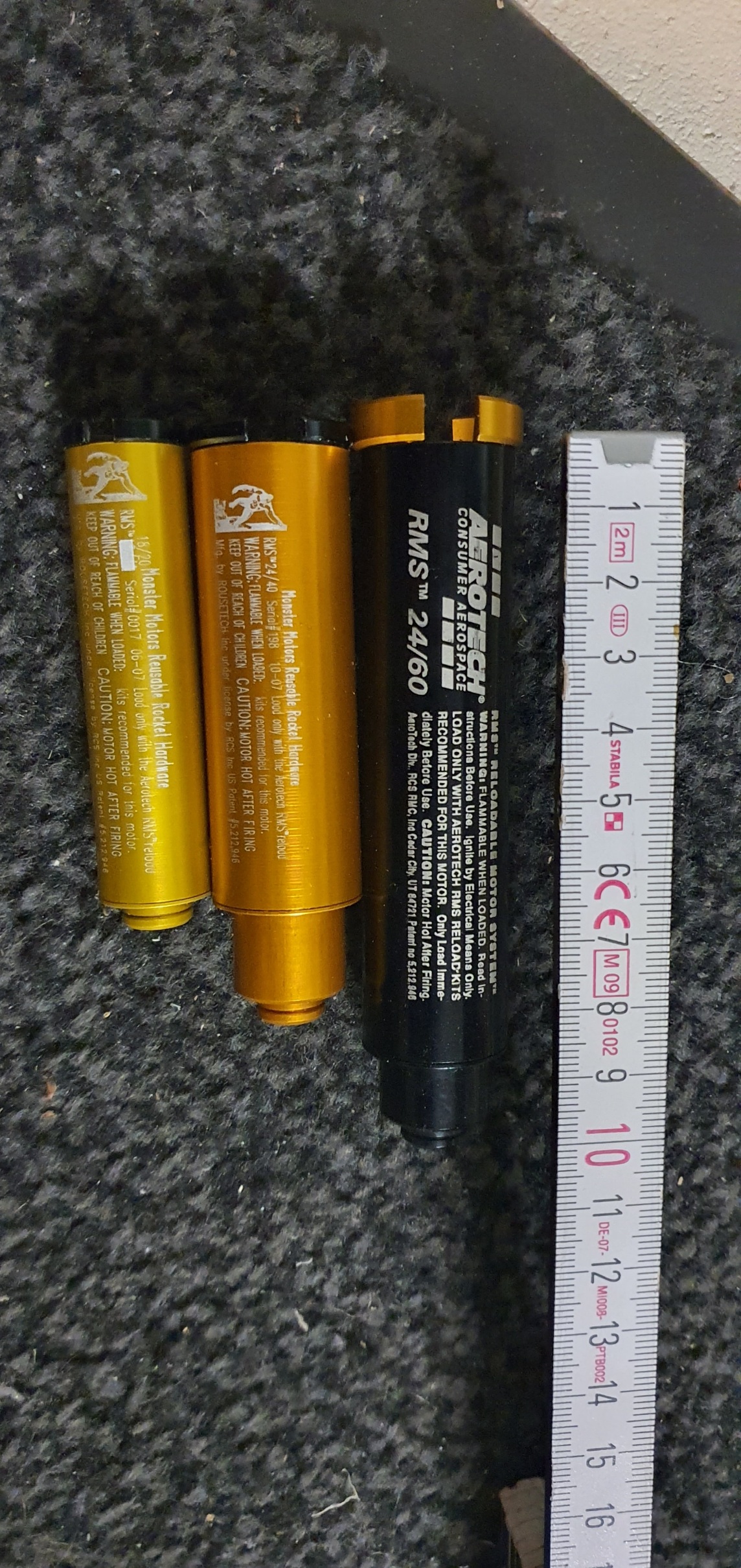

Beitrag 7652751 [Alter Beitrag01. Juni 2022 um 19:33]
Beiträge: 2940
Beitrag 7652752 [Alter Beitrag01. Juni 2022 um 20:33]
und noch mal die ganze Palette nis 24 mm.
