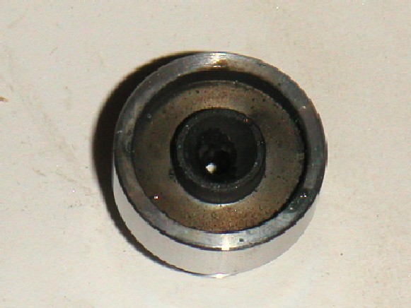

So hier jetzt die Foto´s!
Sind zwar nicht viele, aber die einzigen wo man erkennt das, der Motor gelaufen ist, was glaube ich auch gut so ist!
Beiträge: 386

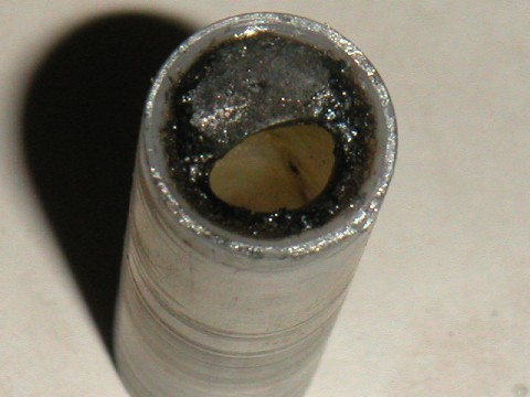

Beitrag 32766 [Alter Beitrag24. Juli 2003 um 05:27]
So hier sieht man gut, das sich durch die Schwarzpulverzündung ein Düsenkanal zugesetzt hat!
