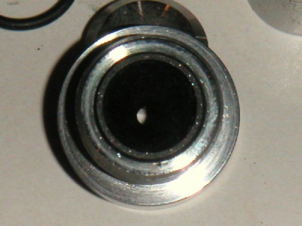

Das letzte welche !
Folgende Datei wurde angehängt: |

hi daniel,
bei der zündung wird doch so "plastikplättchen" durchgebrannt,oder??? wenn ja aus welchem material hast du dieses plättchen gemacht???,ich hab mir ja uch einen microhybrid drehen lassen , und wollte ihn heute das erste mal testen, als ich aber nach 3(!) verbrauchten sahnekapseln ![]() ![]() 'Technisch gesehen hat alles funktioniert!' -Ich (oft kopiert) |

Beitrag 38523
nimm overheadfolie/kopierfolie... die ist genau richtig...

Beitrag 38525
Tja da war ich wohl zu langsam, aber mit jener welchen Folie sollte es gehen!
Wichtig ist, das du den Motor nach dem Anstechen der Druckpatrone, so schnell wie möglich Zündest ! Gruss Daniel |
