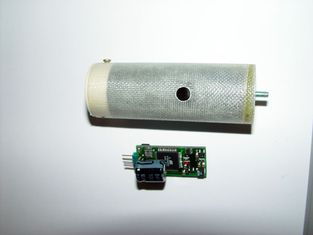

Hier meine Aufnahme für den SALT3 micro. Durchmesser 25 mm, Länge 70 mm, Befestigung schnell lösbar mit einer M3 Schraube durch den Spant. PU-Schaum dient als Polstermaterial.
Zusammengebaut:

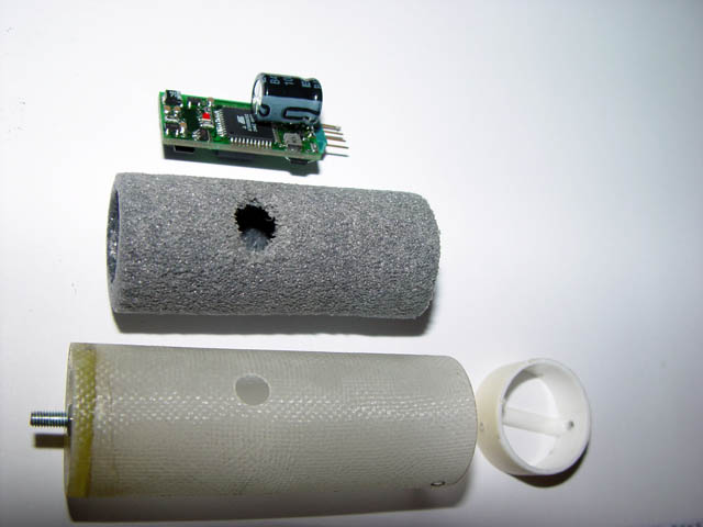

Im Einzelnen:

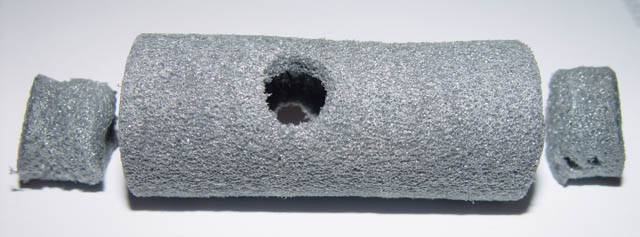

Die Polsterung:
