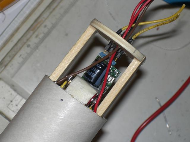

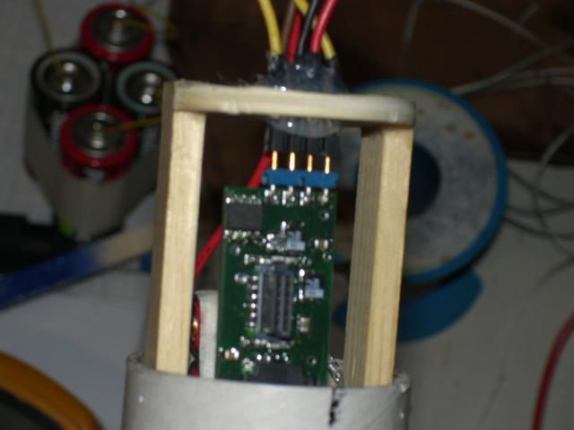

Bilder stehen hier zum Download.
Ist zwar n bisschen kompliziert, aber das Forum eigene Tool versteh ich nicht so recht.
Bild 1
Bild 2
hoffe du kannst erkennen was du sehen willst.
Die im Bild zu sehende Batterie ist nicht angeschlossen

Du kannst Bilder im .jpg - Format mit max. 800 x 800 Pixeln hochladen - .bmp geht glaube ich nicht!
Was ich sehen will ist, wie Du alles verdrahtet hast (Schalter etc.). Du lötest die Anschlusskabel direkt an die Batterie. Das kann man machen, aber die Batterie sollte dabei nicht überhitzt werden.

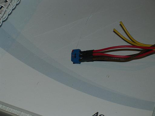

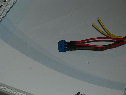

So hier nochmal ein Bild der Schalters von Winfried:
Anhang: manschaft.jpg
hoffe es klappt

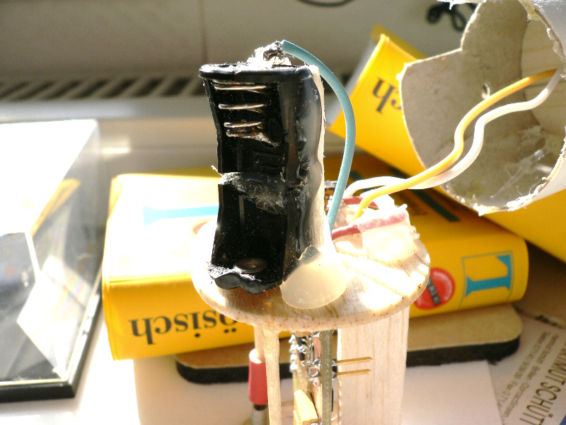

Hallo Kai
Hier mal ein Foto meiner Batteriehalterung. Spartanisch, aber hältsmile
Eine LR03-Halterung gekürzt verklebt, und an der Feder ein bissle Metall angelötet, damit es auch sauber leitet, so siehts dann aus:
Gruß, Sven

Kai.D
Registriert seit: Nov 2005
Beiträge: 55
Beitrag 97798 [Alter Beitrag20. März 2006 um 10:44]
[Melden] Profil von Kai.D anzeigen    Kai.D eine private Nachricht schicken   Kai.D besitzt keine Homepage    Mehr Beiträge von Kai.D finden

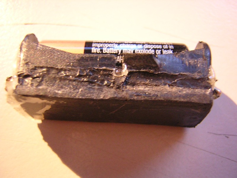

Ich schiebe es jetzt einfach mal auf die Überhitze Batterie. Werd mir heute auch einen Batteriehalter bauen und dann nochmal testen.
mfg Kai
