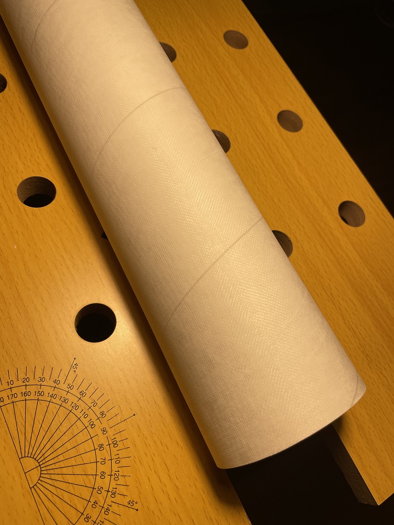

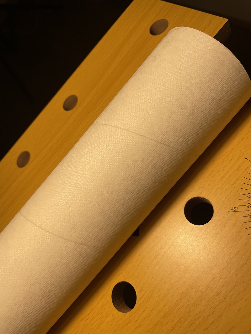

Guten Morgen zusammen,
also ich bin wirklich sehr zufrieden mit dem Ergebnis. Hätte nicht gedacht das es beim ersten mal so gut klappt. Nochmal vielen Dank an alle, die mich dabei unterstütz haben. Ich bin mir aber noch etwas unsicher ob ich es nur schleifen soll und dann lackieren, oder ob ich doch mit Filler arbeiten soll. Kann mir ggf. jemand einen guten Filler empfehlen?
Hier mal zwei Bilder vom Ergebnis, ich weiß nicht ob man es gut erkennen kann.
Falls jemand sagen kann ob Filler benötigt wird oder nicht, wäre ich sehr dankbar.

Beitrag 7656432 [Alter Beitrag08. August 2023 um 15:05]
Nur schleifen und dann lackieren ist nicht zu empfehlen, gerade wenn es nur eine Lage ist: du schleifst damit etwas von der Glasfaser ab und verlierst Festigkeit, daher Filler!

Beitrag 7656434 [Alter Beitrag08. August 2023 um 17:22]
danke dir, jetzt wo du es sagst ist es verständlich. Ich hätte zwei Lagen nehmen sollen, ärgert mich etwas.
Habe mir jetzt diesen Filler rausgesucht:
https://www.123lack.de/auto-k-fueller-haftgrund-filler-grau-spraydose-400ml?_gl=1*2r9dd3*_up*MQ..&gclid=EAIaIQobChMIyaPawK7NgAMVbZGDBx0aOwqrEAAYASAAEgILhvD_BwE
Jemand gute oder schlechte Erfahrungen damit gemacht?
Schöne Grüße
Beiträge: 1676
Beitrag 7656435 [Alter Beitrag08. August 2023 um 18:13]
Den nehme ich auch.
Aber noch einmal zum Thema ‚Abschleifen von GFK‘:
Filler abschleifen ist immer besser als GFK abschleifen
1. GFK-Stäube sind gesundheitsschädlich => Maske, absaugen, lüften
2. Filler abschleifen ist deutlich leichter als GFK abschleifen
Insofern hast du bis jetzt alles richtig gemacht.
