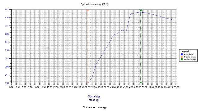

Beim D7 stimmt das sicher, da nennt Rocksim 50,9 g als optimale Masse.
Siehe Bild.
Ist eine nette funktion, bei größeren Motoren lohnt sich da einmal reinzuschauen.
Ist natürlich die Frage wie das hinkommt.

Die Kurve sieht physikalisch nicht sehr plausibel aus. Für die Unstetigkeiten im Verlauf gibt es keinen Grund. Ein gutes Beispiel wie so etwas aussehen soll sind Andreas Müllers Nomogramme.
http://rockets.othello.ch/

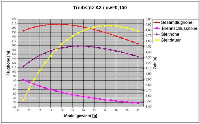

Gehört zwar nicht zu S1D aber zu einer anderen Modellsportklasse (S6A).
Da ich auch nicht alles dem Zufall überlasse und immer was zu rechnen habe, gibt es für euch mal ein Diagramm. Wettbewerbsmodell 500mm Gesamtlänge und 40mm Durchmesser und angenommener cw-Wert von 0,150. Treibsatz ist ein A3. Mit dem Startfertigen Modellgewicht geht man in das Diagramm.
Da gib es auch keine Unstetigkeitenwink
Beitrag 7310900 [Alter Beitrag06. Februar 2011 um 10:32]
das Maximum liegt dort bei 15g. Die Frage ist doch nun, kann man das mit einem realen Modell erreichen?

Die 15 Gramm kann man nicht erreichen, es geht aber bei ca. 17g los.
Das Diagramm war auch nur ein Beispiel. Man erkennt schön die Zusammenhänge Gewicht/Flughöhe/Gleitdauer(Verzögerung).
Ich starte auch nicht mit A3 Treibsätzen und die Modelle haben keinen cw von 0,150.
