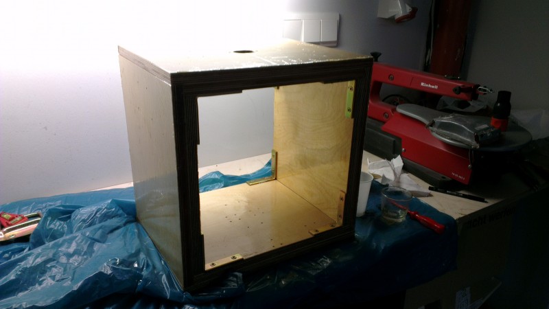

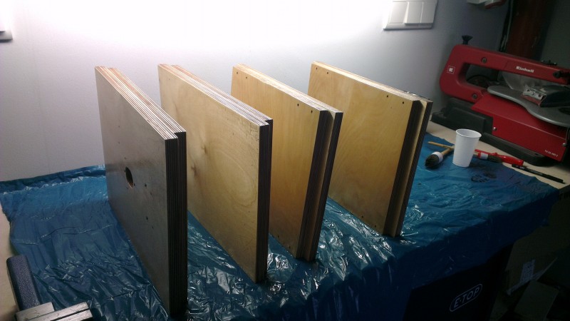

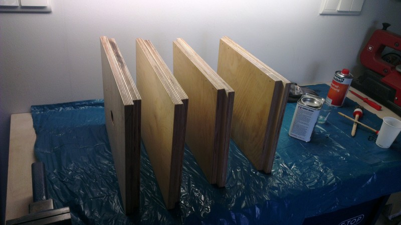

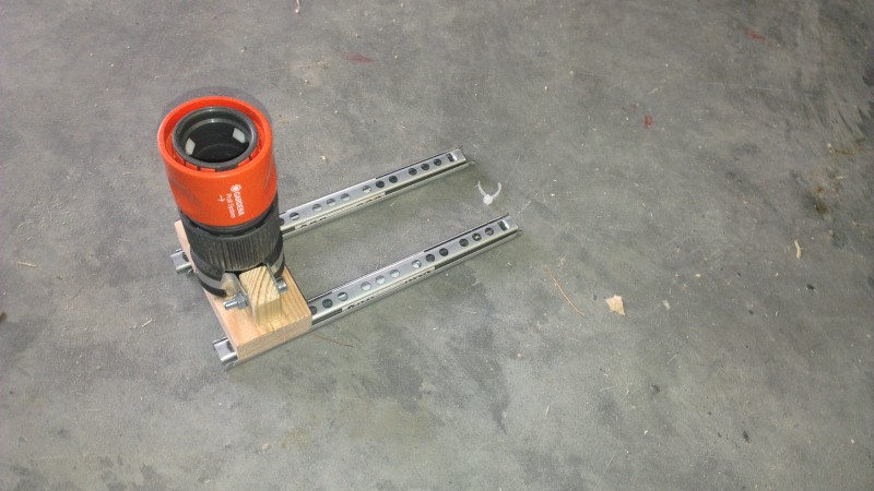

Sooo die Rampe ist fast fertig
![]() hab dieses Wochenende alles weitere fertigbekommen und auch schon die erste und zweite Schicht vom Bootslack aufgetragen. Ich habe aber leider vergessen ein Bild von der Rampe zu machen, bevor ich sie auseinander gebaut habe, um sie zu lackieren. Trotzdem gibt es noch ein paar Bilder. Hier ist ein Bild vom Schlitten für die Gardenakupplung(Idee aus diesem Thread) : Und hier noch zwei Bilder von den angemalten Holzplatten(1. und 2. Schicht): Der Bootslack braucht pro Schicht ca. 14 Stunden zum Aushärten, bis er überstreichbar ist. Das heißt, dass ich für den Zeitplan folgendes: 1. Schicht am Sa, 2. am So und so weiter bis Mittwoch. Danach soll er laut Anleitung nochmal 2 Wochen(!) zum kompletten Aushärten brauchen. Aber dann ist die Rampe auch schon fertig! Viele Grüße Sören Geändert von Warafreak am 30. März 2014 um 20:59 |

Hallo Sören,
Gute Idee mit dem Schlitten, kommt mir bekannt vor ![]() Marcel If You Don't Try, You'll Never Know |

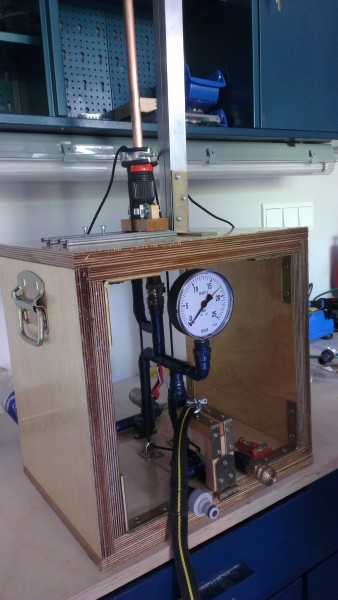

, Rampe fertig

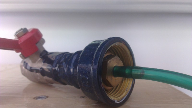

Die Rampe ist endlich fertig!
Ich habe die Rampe am letzten Donnerstag endgültig fertiggestellt und schon einiges angepasst. Die Launchtube ist für 1,5 Liter Flaschen ausgelegt, kann aber natürlich beliebig angepasst werden. Hier ist die Schönheit: Zur Befüllung der Rakete auf der Rampe habe ich mich von diesem Thread inspirieren lassen. Dabei ist folgendes rausgekommen: Der grüne Schlauch geht durch die Kupferrohre bis in die Launchtube innerhalb der Rakete. Der restliche Teil sitzt unter der "Decke" innerhalb der Rampe und kann zur Entlüftung geöffnet werden. Danach muss es dann natülich wieder geschlossen werden, um Druck auf die Rakete zu bekommen... Viele Grüße Sören Geändert von Warafreak am 20. April 2014 um 21:48 |
