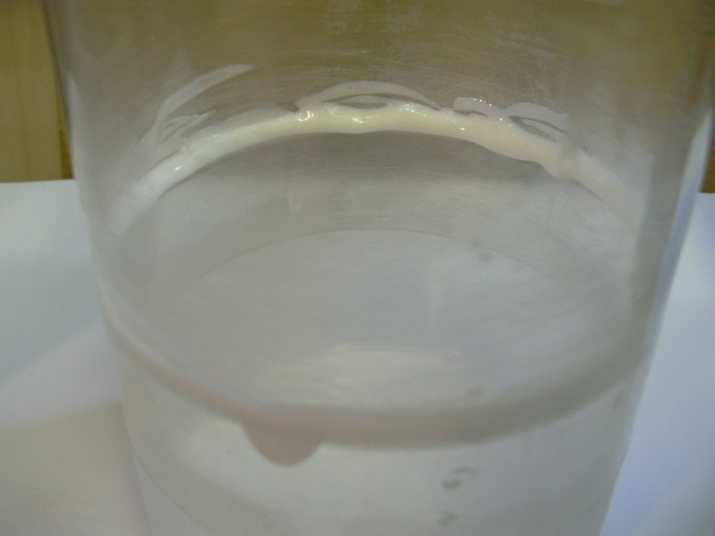

Das System zum Bilder hochladen habe ich hier im Forum noch nicht ganz verstanden. Ich habe mal ein paar Links angehängt. Der Kleber hat sich doch bei uns sauber verteilt oder nicht?
Geklebte Flasche 1
Geklebte Flasche 2
Geklebte Flasche 3

Hallo Lukas, Hallo Michael,
super das ihr euch so engagiert an die Wasserraketen ran geht.
Ich habe mir mal die Bilder angesehen aber das sieht alles Ok aus.

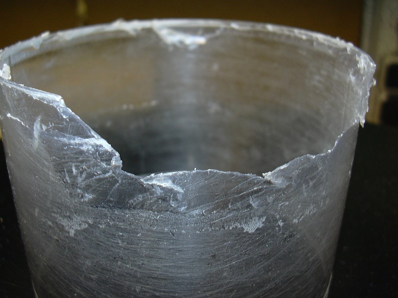

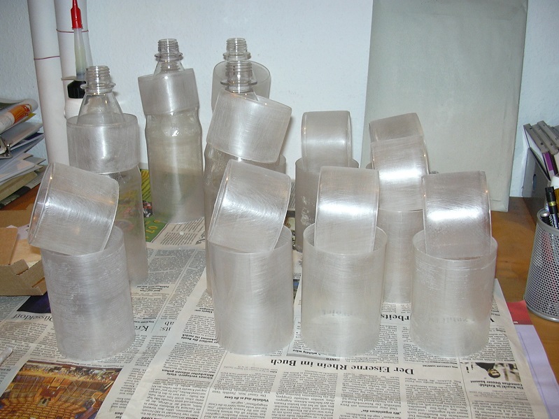

Meine Erfahrung ist das die Flaschen und das Zwischenstück wirklich sehr sehr stramm aufeinander passen müssen und wirklich fast nur durch den Kleber ineinander flutschen. Ich habe mir die Muffen und die geraden Stücke immer vorher so ausgesucht das sie gerade so zusammen passen. Das dann der Kleber fast vollständig herausgedrückt wird ist dann OK die Klebestelle ist dann fast durchsichtig.
Ich vermute aber fast das die Flaschen heutzutage nicht mehr so dickwandig sind.
Muffen geschrumpft und sortiert

Drucktest nicht bestanden eek!

danke für die Bilder! Auf dem Bild1 kann man das Problem sehr gut erkennen. Der geschrumpfte Bereich hat eine "Beule", d. h. er ist am Beginn des geschrumpften Bereichs weiter, verengt sich dann und wird am Ende wieder weiter. Dadurch liegt der geschrumpfte Teil nicht großflächig am ungeschrumpften und hält dadurch nicht gut.
