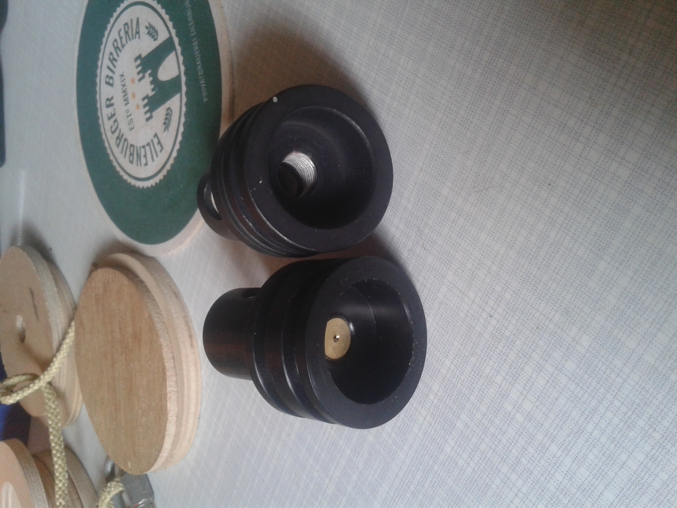

Hallo Contail-Hybrid Flieger,
ich hatte 5 Stück gebrauchte 38mm-Contrail Hybride Komplett mit Zubehör aus USA bekommen! Leider war bei einem Bulkhead kein Presstolock mit Vent-Hole-Einsatz dabei! Das Vent ist ca. 0,5-0,6 mm groß. Ich habe leider nur 1mm Bohrer! Kann jemand so einen Einsatz für einen 1/8" Presstlock herstellen?
Grüße aus der Osteifel und bis zum RJD....
Heijo

Hallo Heijo,
ich hatte mald sowas aus einer 3D-Druckerdüse gebaut. Andreas wollte das Testen, ich weis aber nicht ob er das schon getan hat.
Wenn es funktioniert kann ich noch eine bauen.
@ Ralf und Heijo,
ich bin leider noch nicht zum testen der "Druckerdüse" gekommen, bin aber sicher das dies funktioniert smile !

Beitrag 7652444 [Alter Beitrag18. Mai 2022 um 07:37]
Bulkheads mit und ohne Einsatz für Vent-Hole!
Geändert von heijo216 am 18. Mai 2022 um 11:14

Nabend Heijo,
ist das ein 1/8 NPT-Gewinde? Hast du einen Blindstopfen dafür bzw. kannst du einen besorgen? Muss es ein Schnellsteckverbinder sein auf der anderen Seite (der Vent Schlauch ist nicht großartig druckbeansprucht, da müsste doch eine Schlauchtülle reichen)? Fragen über Fragen...
