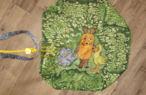

Aber oh Schreck - die schönen Fertig-Düsen aus Berlin werden partout nicht dicht, das Wasser läuft einfach raus. Also wieder die alte Basteldüse aufgeschraubt und mit 7 Bar losgefeuert. Leider hat der Namensgeber für die Rakete versagt - der Fallschirm, ein Seidentuch mit Maus, Elefant und Ente
kam zwar raus, aber hat sich einfach nicht entfaltet.

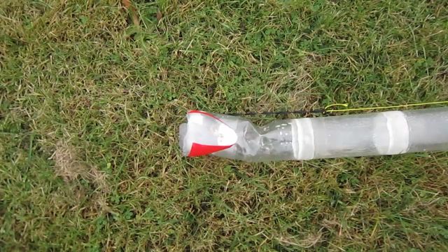

Entsprechend zerknittert zeigte sich die Rakete nach der Landung:

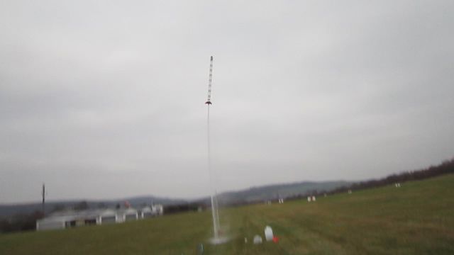

Für den zweiten Flug
dann also den anderen Fallschirm:
Auch vom Berliner Shop, aber der ging dann grad noch rechtzeitig auf (Hab wohl die potentielle Flugdauer überschätzt).
Fazit - eine zerknitterte Rakete einfach wieder aufpumpen. Die Super-Leichtflaschen vertragen auch nach zwei Abstürzen immer noch die 7 Bar.
